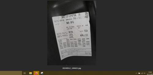

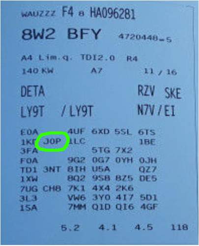

Die PR Nummern stehen auf dem Datenträger.
Ich glaube du machst dir das Leben gerade künstlich schwer mit deiner Batteriesuche. Warum kaufst du nicht einfach eine AGM Batterie eines namhaften Herstellers, die deiner von den Amperestunden und Größe entspricht? Die Tipps und Links hier scheinst du ja zu ignorieren.
Exide wird begeistert sein, wenn du da anrufst. Viel Erfolg!
PR Nummer JOP
CAHA_B8, meintest Du das?
[Von Motor-Talk aus dem Thema '2.0 TDI 190PS, Bj.08.2019 braucht neue 105Ah AGM Batterie' überführt.]
Batterie-alt-audi-a4
Da steht doch JOP mit drauf, dann passt alles!
