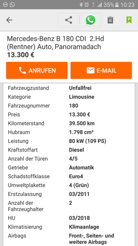

Hallo Leute. Komme normal aus dem bmw Forum. Interessiere mich aktuell für eine B klasse. Unten ein Bild. Was muss ich bei dem Wagen beachten? Gibt es mit der automatik probleme? Konnte über das Handy leider keinen link mit dem Inserat bei mobile einstellen.....

Noooormalerweise ...
sollte der T245-B180cdi bei den jungen Jahren noch keine Auffälligkeiten zeigen.
Obwohl die Autotronic (keine gewöhnl. Automatik) hier gern mal auffällig wird, steht der erste Ölwechsel in dieser erst bei 60tkm an.
Zum Rest kann man wenig sagen, da kein Link und somit keine Ausstattung bewertet oder eingeschätzt werden kann.
Nur mit den Grundeckdaten finde ich ihn erstmal okay ...
Schieb mal den Link so schnell als möglich hinterher ...
Nachtrag ... bitte dringend beachten für/durch den TE
In deinem Screen-Shot stimmt etwas nicht ... warum ?
In 03/11 wurde der T245 noch gebaut, hatte aber eine 2,0 Liter-Maschine (1992 ccm).
Auch wenn er lt. Modellbezeichnung "nur" als B-180 cdi ausgewiesen wird.
Der W246 allerdings kommt mir da eher in Betracht, auch was die Kubik-Zahl betrifft beim W246-B 180 cdi ab Modelleinführung, wurde aber erst ab 11/11 gebaut !!!

Die Ausstattung erscheint mir recht mager. Aber das ist ja wie immer Ansichtssache. Empfehlen würde ich auf jeden Fall einen mit Xenon-Scheinwerfern, was dieser nicht zu haben scheint. Das H7 Licht ist leider recht schwach (spreche aus Erfahrung).
Die Autotronic ist bei unserem unauffällig. Kann ich also nicht wirklich etwas zu beitragen und bei den Dieseln bin ich ohnehin nicht fit. Haben nur Benziner hier auf dem Hof wegen der geringen Laufleistung pro Jahr.
Der hat den 2 Liter (1992ccm) Motor. Ist also nur ein klassischer Daddelfehler in der Anzeige. PS & Bj. sind plausiebel.
Meine Empfehlung: Fahrgestellnummer geben lassen und Servicehistorie bei MB prüfen, falls die Ausdrucke des digitalen Servicehefts beim Händler nicht vorliegen sollten.

Hab mal kurz die Bilder durchgeschaut ...
abwertend ... (meiner Ansicht nach)
- kein Sportpaket (kann man mit leben)
- keine PTS (ParkTronicSystem), auf dt. keine Einpark-Sensoren
- nur kleine Klima, sollte aber kühlen und dicht sein (ausprobieren bitte)
aufwertend ...
- 8-fach bereift, WReifen mit dabei
- Radio - Audio 50 ? - Audio 20 ? auf jeden Fall mit Telefontastatur (BT = Bluetooth wahrscheinlich)
- nur Panorama-Dach (sieht man selten, absolut positiv) denn somit kann ein nicht vorhandenes Lamellen-Schiebedach nicht inkontinent werden. Lamellen-SD ist gern auffällig für Inkontinenz)
- Sitz-Komfort-Paket (Lordosen-Stütze)
- Sitzheizung (beide Seiten ausprobieren bitte)
Laß dir vom Händler mal die FIN geben, dann kann ich hier die tatsächliche Ausstattung checken.
(ja, diese Möglichkeit gibt es)
