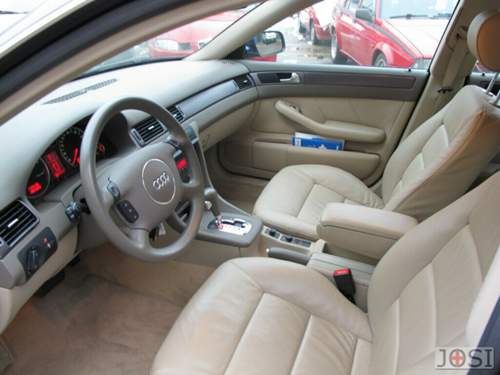

Durch Beziehungen in eine grosse Firma wird mir ein Audi A6 Avant 3 Liter Benzin mit gut 92 000Km, Jahrgang 10/2003 für ca. 6000 Euro angeboten. Ausstattung Leder, kleines Navi, Standheizung, Tempomat etc, Listenpreis 48500 Euro. Der Audi hat Multitronic, der Multitronicschalter muss noch gewechselt werden, da gelegentlich die Multitronic nicht mehr weiss in welcher Stufe sie ist. Das Auto habe ich mir bereits kurz angeschaut, leider tauchen einige Fragen erst jetzt auf. Nächste Woche ist noch eine Probefahrt geplant und dann sollte ich mich entscheiden.

Bei der Multitronic taucht in unregelmässigen Abständen ein Balken in der Anzeige auf und das Auto geht in das Notprogramm. Nach Neustarten des Wagen ist das Problem dann wieder weg. Der Fehlerspeicher wurde von Audi ausgelesen und als Wackelkontakt des Multitronicschalters diagnostiziert. Ich war deswegen ebenfalls noch bei der Audi Generalvertretung: Kosten Schalter mit Arbeit ca. 500 Euro, Steuergerät ca. 1100.- Euro, Lamellendefekt, ca. 2200.- Euro. Über einen Lamellendefekt müsste ich preislich noch mit dem Verkäufer reden, der Schalter, oder das Steuergerät würde ich bei dem Preis selber bezahlen, ist im Preis bereits eingerechnet.
Also, soll ich kaufen?? Das Interieur entspricht meinen Wünschen, ebenfalls der Preis und die Motorisierung, nur die Multitronic würde ich aufgrund der Geschichten lieber als Handschalter sehen, ist aber nicht möglich.

Nachtrag: Mir ist auf der angehängten Foto noch aufgefallen, ob beim Pfeil
etwas ausgehängt ist, oder ob das so korrekt ist????

Also für die Reperatur musst du schon so um die 1000-2000€ rechnen denke ich.
Dieser Fehler liegt normal am Getriebsteuergerät.Um das zu wechseln muss glaub ich das Getriebe raus......
Trotz allem finde ich den Preis mehr als nur interessant! Wenn die Multitronic sich sonst unaufällig verhält,würd ich ihn nehmen.
Es darf halt nicht übermäßig rucken beim anfahren.....wenn du das Auto startest und auf D stellst muss er wenn du von der Bremse geht von alleine anfahren(ohne Gas!)
Versuch außerdem ob es möglich ist rückwärts bergauf anzufahren.
Wenn du das Auto kaufst und das Steuergerät wechseln lässt,lass vielleicht gleich auf 7lamellenkupplung umbauen. Wenn das Getriebe schon heraussen ist,sollte das nicht allzuviel kosten.
