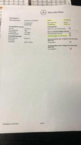

Danke für das Feedback bisher.
Hab Bilder vom Serviceheft bekommen.
Ist das soweit fein?
Wunder mich nur weil bei der ersten Inspektion Restlaufzeit in Tagen -27 beträgt heißt der Service wurde um 27 Tage überzogen? Ist das überhaupt korrekt ? Wenn ja ist es schlimm?
.jpg
Ich find es sieht gut aus. Lass ihn von dekra oder adac prüfen und verlang eine mercedes occasions garantie auf alles ohne km beschränkung und du bist auf der sicheren seite
Bis 30 Tage eigentlich kein Problem was mich wundert ist allerdings das das Auto nur immer den kleinen Service A hatte.
Eigentlich muss die A Klasse min. Jährlich zur Inspektion daher entweder A oder B.
Bei dem Fahrzeug fehlen in 2017 und 2019 das Service B das auch kostspieliger ist.
Daher stimmt diese Aussage nicht oder Er hat es nicht ausgedruckt

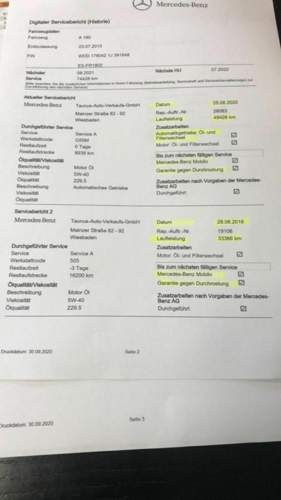

Lückenlos Scheckheft gepflegt bei Mercedes-Benz
- Das Fahrzeug wurde jährlich bei Mercedes-Benz gewartet !
Daher scheckheftgepflegt ist es nicht dann wäre Er jedes Jahr oder alle 25t Km zur Inspektion gegangen.
Ist kein VW oder BMW bei denen auch 2 Jahre gehen
Gut ist das zumindest das Automatiköl Neu gewechselt wurde was auch kostenintensiv ist aber
die Zündkerzen müssen z.B. Alle 5 Jahre oder 75tkm runter.
Auch sehe Ich kein Bremsflüssigkeitswechsel, Luftfilter ...
Daher verstehe ich die Logik des Vorbesitzers nicht, denn entweder hat er dies selber gemacht oder wo anders machen lassen oder Er dachte es ist ein VW und muss alle 2 Jahre ran, was aber nicht sein kann da das Auto dies anzeigt.
Daher mein Fazit Auto ist nicht scheckheftgepflegt aber was gut ist das neue Automatikgetriebe öl.
Wenn Du damit leben kannst dann kannst Du es kaufen.
Sehe das Serviceheft auch eher als Grund es nicht zu kaufen. Mir fiel auch direkt auf, dass da Inspektionen fehlen. Evtl wurden diese Arbeiten aber auch woanders gemacht und es ist im digitalen Heft einfach nicht ersichtlich bzw eingetragen. Da würde ich mindestens nachfragen, was da los war. Auf der anderen Seite gibt es eigentlich genug W176 und den Preis finde ich jetzt auch nicht aussergewöhnlich. Würde das Fahrzeug daher links liegen lassen.

Morgen, die Angaben sind einfach falsch bzw nicht richtig. Scheckheftgepflegt heist Service jedes Jahr oder alle 25t Km je nach dem was zu erst kommt. Dito Zündkerzen 75tkm oder alle 5 Jahre.
Daher hätte in 2020 die Zündkerzen erneuert werden müssen was nicht gemacht worden ist bei dem letzten Service im August 2020
Ich sage nicht das das Auto schlecht ist aber Scheckheftgepflegt ist es nicht, da dieser Faktor ein Kaufargument sein kann oder eine Preiserhöhung Seitens Händler würde ich zumindest das beim Kauf preislich rausrechnen

Mir geht es um die Aussage das es Scheckheftgepflegt sei das stimmt so nicht und ja die Zündkerzen sind billig aber der Austausch nicht mehr so einfach wie früher. Muss einiges weggebaut werden.
Bei mir hat es z.B. Mit Material 300€ gekostet bei MB.
Freie Werkstatt sicher günstiger aber eben nicht Scheckheft bei Hersteller.
Daher die Wartung 2017 - 2019 fehlt und daher nicht Scheckheftgepflegt nach Herstellervorgabe
