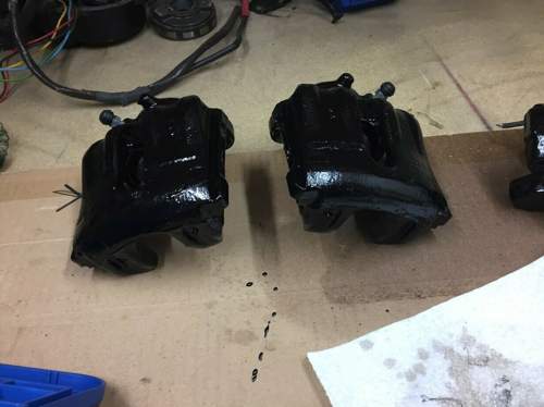

NATÜRLICH kann man das dann auch selbst schwarz machen, wenn man es schafft. Mit richtigem Material ist das machbar.
Hab für meinen R auch neue in silber gekauft und dann schwarz gemacht.
Ich bezweifle aber, dass das mit ATU Lack etc. lange hält - ich hab das mit geeignetem 2k Lack vom Lackierfachbetrieb gemacht - das ist etwas dicker, dürfte aber langfristig halten...
