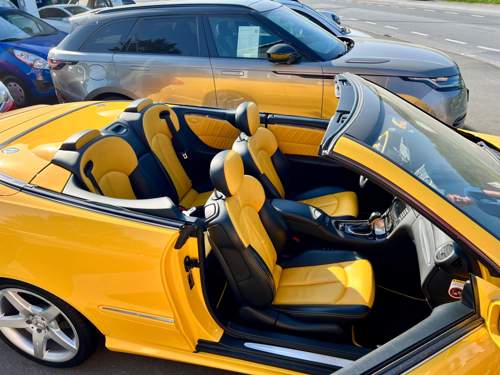

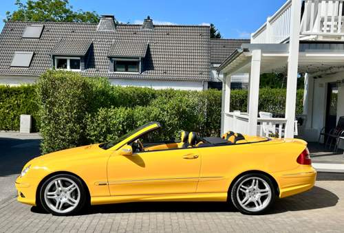

ich habe gerade die Kaufabsicht für ein (sehr extravagantes 😉 siehe angehängtes Bild) CLK Cabriolet mit EZ 07/2007, deshalb wende ich mich mal -mangels Erfahrung mit diesem Mercedes-Typ- hier an euch 🙂

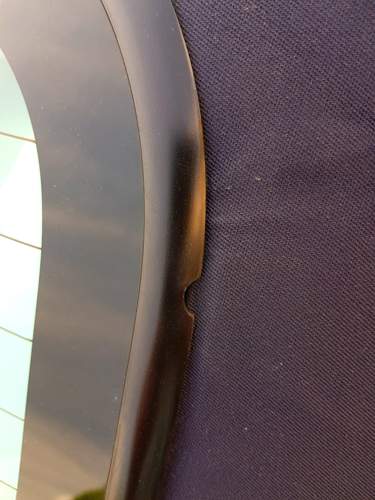

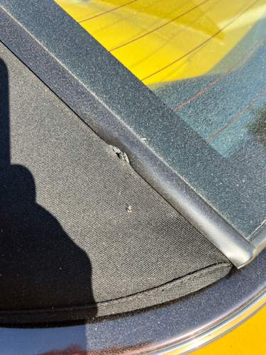

Soweit alles bestens mit dem Fahrzeug, alles sehr überzeugend. Mir ist jedoch eine Kleinigkeit an der Dichtung des Heckfensters aufgefallen, siehe angehängtes Bild. Ist das irgendwie bedenklich bzw. was ist da passiert/könnte da passiert sein?

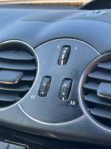

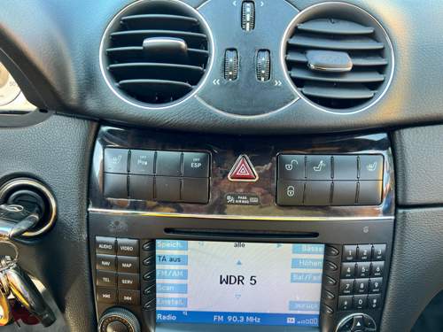

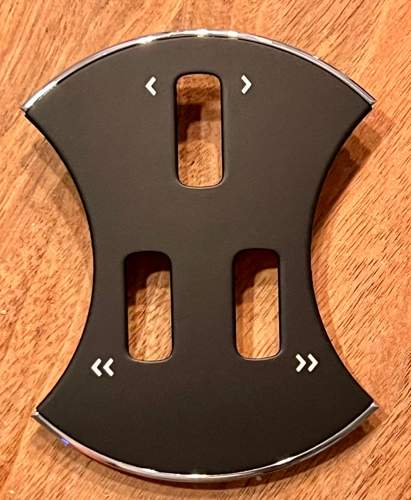

Eine andere Kleinigkeit ist dieser softlackgeschädigte Deckel (siehe ebenfalls Bild) in der Mitte für die Lüftungsbedienung. Gibt’s den noch in neu oder wie kann ich den gut „sanieren“?

Zum Thema Softlack an der Lüftung findest du hier über die SuFu eine Menge oder google mal Softlack entfernen und schau dir YT Videos an. Das Zeugs muss eigentlich nur runter und schon sieht es wieder top aus.
Bei der Dichtung würde ich mir keine Sorgen machen, das sieht eher danach aus, als dass die nur etwas umgeknickt ist. Im Zweifel kann dir sicherlich ein Sattler für überschaubares Geld eine neue dran machen.

huch stimmt, irgendwie hab ich zum Thema der Abdeckung der Luftdüsenverstellung nicht richtig gesucht 😁 Okay, da werde ich eine Lösung für finden.
Jetzt wo Du es schreibst, vll. ist die Dichtung an der Heckscheibe wirklich nur umgeschlagen, das hatte ich gar nicht so richtig erkannt. Schaue ich mir nochmal in Ruhe an.

zur Dichtung:
Der "Zipfel", der dort zu sehen ist gehört zu der entsprechenden Wassertasche.
Wenn sich diese beim Schließen des Verdecks nicht korrekt einfaltet drückt sie
auf die Dichtung und verbiegt diese.
Ursache vermutlich ein oder beide Spanngummis der Wassertasche ab.
Bei halb geöffnetem Verdeck einfach mal reinschauen, dann kann man das sehen.
-> Sattler oder mit ein wenig Geschick selber machen.
Die Dichtung vorsichtig! mit einem Feuerzeug erwärmen und wieder gerade drücken.
Ist so ein mittelharter Kunststoff. Es handelt sich eher um eine Zierleiste,
der Wasserablauf geschieht über die Wassertasche, somit ist das Verdeck trotzdem dicht.

Hallo Pecco, noch was zur Heckscheiben-Dichtung:
Ich hatte ein gleiches/ähnliches Schadensbild.
Zunächst bildete sich eine kleine nach innen gewölbte Falte, später eine angedeutete Rissbildung.
Lt. MB gibt es die Dichtung nur im Verbund mit einer neuen Heckscheibe.
Als gelernter Metaller besann ich mich auf die Handhabung dieser Probleme und stanzte die Stelle gegen weitere Vergrößerung halbrund aus.
Seit ca. 15 Jahren stagniert dieser Umstand ohne Undichtigkeit.

Den "softlackgeschädigten Deckel" nicht mit allzu aggressiven Mitteln oder zu starkem Reiben reinigen. Nagellackentferner, z.B., kann die oberste Lackschicht angreifen/entfernen und beim Neulackieren ist das Erhalten der Markierungen eine Herausforderung (dort darf kein Lack aufgetragen werden, wenn man die Durchleuchtung erhalten möchte).
Die meisten haben keine Probleme beim Reinigen, ist also nicht so super kritisch, aber ich dachte lieber eine Warnung zu viel als eine zu wenig.

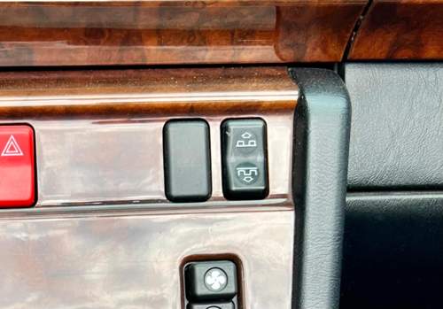

Ich habe noch eine Frage, die ich mir aktuell mangels Betriebsanleitung auch nicht erklären kann: wozu dient bei Cabrio die Taste für das Abklappen der Kopfstützen?? Und: kann ich keine Kopfstützen manuell ausfahren für die Fondsitze? Bei meinem A124 gibts dafür eine Taste…
Kopfstützentaste CLK
Kopfstützentaste A124
Moin, habe meinen A 209 erst ein paar Tage und fummele mich rein.
Mit dem Schalter fahren die manuell ausgezogenen hinteren Kopfstützen wieder rein, bessere Sicht wenn die Mitfarter ausgestiegen sind. Kopfstützen hoch geht nur von Hand.
Hat man die Kopfstützen hochgezogen und verschliesst das Verdeck, werden die hinteren Kopfstützen automatisch abgesenkt.

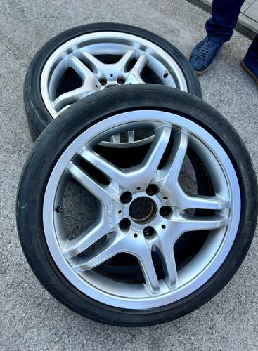

Ach so, bis zur Abholung bekommt er noch neue Sommer-Reifen auf dem zweiten Radsatz 😎 Diese Felgen sehen auch erheblich besser aus als die aktuell montierten.
Felgensatz 2 AMG

DAS sit mal eine Farbkombi! Die besagte Dichtung ist wirklich nur in Kombi mit einer neuen Heckscheibe erhältlich. Dazu müsste zu viel raus, Gebrauchtware hat da in der Regel auch Macken. Wassertaschen unbedingt prüfen. Und wie sieht es mit dem Ölkühler aus? 😉
