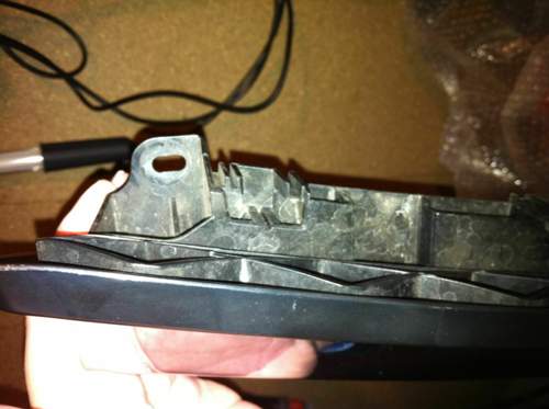

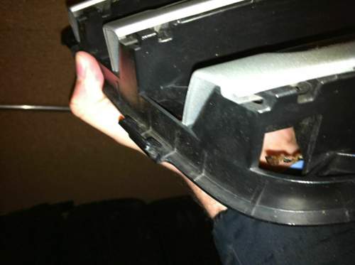

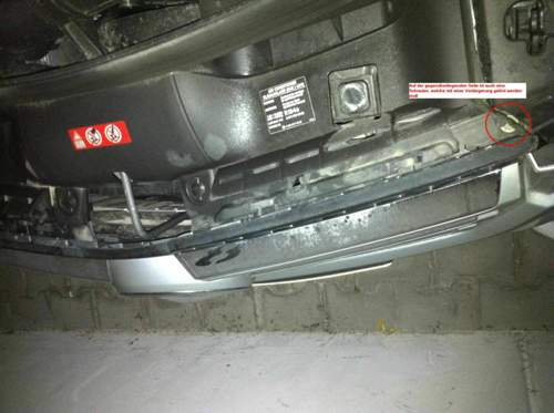

Ich habe mir das angesehen und ich kann mir gut vorstellen, dass man ein paar Dinge abmontieren muß, bevor man den neuen Grill anbringen kann.
Prinzipiell müssen nur 2 Schrauben gelöst werden. Seitlich weiter unten sind noch 2 clipse, wo die befestigt werden. Da der Motorraum doch recht zugebaut ist und viel verkleidet ist, kann man das erst bei der Montage so richtig feststellen, was da alles abgenommen werden muss, bevor der Grill wirklich raus kommt.

Bei meinem SLK (R170) war der Kühlergrill auch so befestigt und es war gar nicht so einfach diese unteren Laschen
auszuhängen. Man muss da schon etwas mit Gewalt dran gehen.
