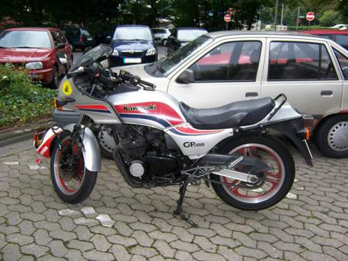

ich habe mir eine gut erhaltene Kawasaki GPZ 550 (1984) besorgt, welche jetzt aber 12 Jahre nur rumstand.
Im Fahrzeug-Schein steht das die Maschine ungefähr 50PS hat, bin mir da aber irgendwie unsicher, vielleicht hat jemand von euch nen Plan.
Mein Onkel und ich versuchen die Kawasaki wieder auf Vordermann zu bringen, jedoch hätten wir da noch einige Fragen:
Das Luftventil, welches sich an der Vordergabel befindet, wie viel Druck in bar kommt dort rein und/oder Stickstoff. Kann man es mit einer handelsüblichen Fahrrad-Luftpumpe aufpumpen?
Oberhalb vom Seitenständer befindet sich so eine Art angeschweißte Sicherung, in welche der Seitenständer eingeklinkt werden könnte, oder was ist dies?
Anbei schicke ich euch die Fotos von dem Luftventil an der Vordergabel, der Sicherung für den Seitenständer sowie ein Foto vom Vergaser.

Das angeschweißte Ding über dem Seitenständer ist keine Sicherung, sondern eine Halterung für den Seitenständerschalter. Der zeigt dir im Display an, ob der Ständer ausgeklappt ist (bei meiner GPz jedenfalls, die hat ein Mäusekino auf dem Tank).
Außerdem kann es sein (weiß ich aber nicht, weil ich es nie ausprobiert habe), dass der Motor ausgeht, wenn du bei ausgeklapptem Seitenständer einen Gang einlegst.
Zur Gabel kann ich nichts sagen, das hat meine nicht.
Den Motor gibt es meines Wissens nach mit 50 oder 65 PS. Mit 65 PS fährt die Maschine 196 km/h und dreht 10500 upm. Das aber wird glaube ich über die Vergaser geregelt.

1. Der Original- Auspuff ist scheiße.
2. Wenn mann´s findet:
2a. ein Ausbuff für die GPz 600r von Sebring bringt sehr sehr viel... Mu150 oder 170 war´s glaube ich.
2b. Du brauchst einen freundlichen Prüfer, der mit ein wenig Hilfe den Auspuff an der 550er einträgt ;-)
3. Die 550 ist extrem zuverlässig, wenn man die Konstruktionsfehler behebt.
- Hier ist die Zündbox an dem Batteriekasten zu nennen.
- Wie kann man einen Stecker unter die Batterie- Entlüftung setzen und, wenn der Schlauch abgefallen ist, die Säure in den Stecker tropfen lassen? Peinlich.
- Wenn das zu weit forgeschritten ist, dann springt sie schlecht an und hant einen schlechten Zündfunken.
- Kabelbaum verlängern und Zünbox umdrehen...
Dann ist die so eingebaut wie bei der 750 oder 1100 Unitrak... da hat man den Fehler behoben.

Wollte euch nur noch wissen lassen, das meine Maschine vom TÜV abgenommen worden ist. Sie hat 50 PS (37 kW) Leistung und befindet sich so gut in „Schuss“,dass es als „kraftfahrzeugtechnisches Kulturgut“ abgenommen worden ist.
