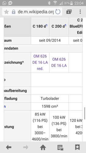

@cohe99 schrieb am 9. Januar 2016 um 22:32:24 Uhr:
das stimmt nicht der C200BT hat 1595ccm, nur bei Automatikfahrzeugen wird noch der OM 651 eingesetzt.
Schalter haben immer den "Renault" Motor, sorry für das Klugscheissen.....
Horst
Definitiv nicht !
Es ist ein Benz Motor bin mir sicher
Vielleicht kann ja der Landgraf was dazu sagen
Renault Motor oder Benz ?
Marc melde Dich
Sorry ich nehme meine Aussage zurück cohe hat recht
Schon kurz nach der Markteinführung im März fährt die C-Klasse auch mit dem neuen Dieselmotor OM626 vor. Der vom Kooperationspartner Renault stammende Vierzylinder verfügt über 1,6 Litern Hubraum. Der einstufig aufgeladene Motor leistet je nach Auslegung 115 oder 136 PS und stellt ein Nenndrehmoment von 280 beziehungsweise 320 Nm zur Verfügung. Die Common Rail Direkteinspritzung arbeitet mit einem maximalen Einspritzdruck von 1600 bar. Für besonders geringe und umweltschonende Abgas-Emissionen wird auch bei diesem Diesel-Aggregat die SCR-Technologie in der C-Klasse verbaut.
Zum Einsatz kommt das neue Motorbaumuster (OM626.951) im C 180 BlueTEC (205.036) und C 200 BlueTEC (205.037). Nach unseren Informationen wird es die beiden kleinen Diesel, vorerst nur mit 7-Gang Automatikgetriebe geben – ob das Schaltgetriebe später verfügbar ist können wir nach aktuellem Stand nicht abschließend beurteilen.
Es gibt also echt einen 200 Bluetec von Renault. Wusste ich bis dato überhaupt nicht.
Der Motor OM 626 ist ein Vierzylinder-Dieselmotor der Daimler AG und entstammt der strategischen Kooperation mit Renault-Nissan. Zuerst eingesetzt wurde der Motor im Herbst 2014 in zwei Modellen der C-Klasse (Baureihe 205).

Hier auch ersichtlich aus Wikipedia. Istt mir komplett neu. Echt nur 1,6 Liter Diesel...
Screenshot-2016-01-09-23-04-08
