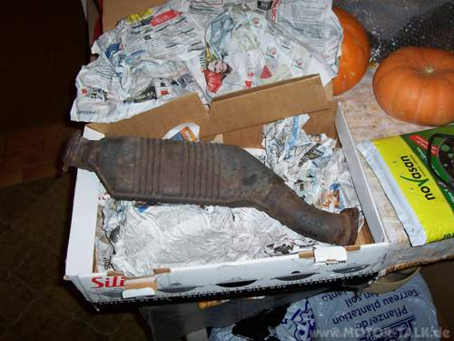

Hallo Gemeinde,
die Nerven liegen blank ;-) Die Kats sind durch. Nach allen Optionen habe ich nun folgendes Ergebnis:
1. Entweder einschicken zum http://www.jag-pot.de/ und dafür knapp 700,-€ blechen
2. Keine Bucht-Kats kaufen, ok, verstanden
3. Original im Austausch bei audi schlappe 2´000,-€ bezahlen ;-)
Folgende Fragen hab ich jetzt:
1. Gibts für den 5-Ender nicht auch vergleichbare KATs aus anderen Modellen?
2. Wo bekomme ich das KAT-Innenleben als Metallkat zu einem vernünftigen Preis ausser oben bei jag-pot? Schweissen, etc. ist kein Problem...
3. Reichen 200 Zellen oder müssen es 400 sein, worin liegt der Unterschied für den Motor, Steuerung, etc.?
4. Oder hat schlicht und einfach noch jemand einen linken rumliegen, da ich einen rechten bereits habe?????
Ich danke Euch für Euren Input ;-)

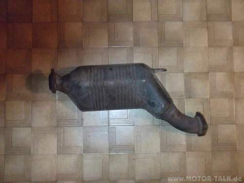

hmmm, gute Idee, Du kannst meinen alten haben. Allerdings: sind die wirklich gleich und wie sieht Dein Inhalt aus, weiss, schwarz?
Anbei mal 2 Fotos von meinem RECHTEN...
Gruss von MIR

Schneid das ding auf und mess genau nach was du für einen Durchmesser brauchst.
Ich denke es wird gleich wie bei mir sein.
Aktualisiertes Angebot kam gerade rein:
runder/zylindrischer Einschweisskat mit den Massen Durchmesser x Länger 93 x 85 / mit 400 cpsi für 159,-€ das Stück plus 10,-€ Versand...
Das triff nicht Deine Daten....
Na schneid doch lieber erstmal auf, wenn die Kats genau so groß sind wie bei mir wirds nämlich ziemlich eng mit 93, eher gesagt 93 passt nicht.

So, Ihr Leud,
kurzes Update zwischendurch. Der Metallkat kam mit obigen Masse (165,- incl. Versand). Der passt auch ins Gehäuse, allerdings muss der ZÜLINDRISCHE KAT mit Abdeckplatten fixiert und in den Zeltförmigen/3-eckigen KAT-Topf eingeschweisst werden, damit die Abgase auch da durchkommen.
Zu meinem Problem:
Mich hat fast der Schlag getroffen, als ich den linken KAT abgebaut habe: alles super sauber, Keramikgewebe schön in Takt und weiss.
Dann den rechten ab und siehe da: komplett leer!!!
Von der Quattro-Zentrale hab ich sicherheitshalber einen rechten gekauft, also mit neunen Dichtringen (die mein lustiger Vorbesitzer auch komplett falsch verbaut hatte, im Zuge dessen die Wärmedehnfedern komplett im Eimer waren, ...) verbaut und zumindest ist jetzt alles einigermassen dicht (Schellen zum hinteren Strang klingeln leider ein wenig...). So, dann ab zur ASU am Montag, mal schaun, ob jetzt alles ok ist.
