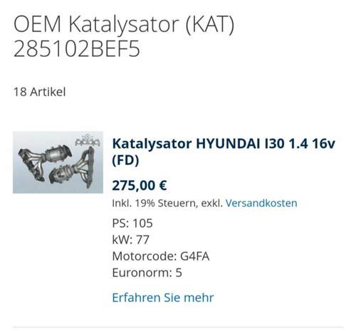

Wenn ich mich nicht täusche kostet KIA Kat an 1900,-€ plus Anbaumaterial.
