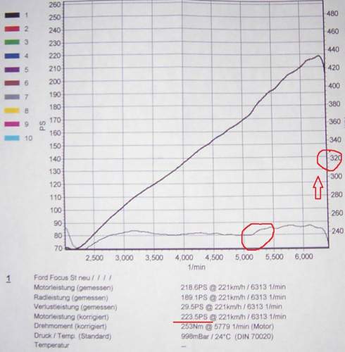

wir waren 2006 mal mit einem Focus ST auf einem Prüfstand... Alle möglichen Sicherungen gezogen. Leistung wurde haargenau erreicht das Drehmoment kam auffällig sachte und die Kurve blieb Flach. War praktisch gedrosselt erreichte aber seine 225ps. Haben uns damals nichts dabei gedacht. Jetzt muss ich schonmal überlegen ob das so sein muss? Bild im Anhang. Soll haben 225ps mit 320NM. Plötzlicher Anstieg bei über 5000 sonst wäre die Max Leistung geringer. Kommt zufällig fast genau auf die Angabe im Schein. Aber sehr schöne gerade Linie (wie ein Saugmotor 😁)
Letztes Jahr wurde ein Insignia bei einem Tuner auf einem Allrad- und Frontantriebsprüfstand getestet. Mit Chiptunung hatte dieser gerade seine angegebene Leistung erreicht und lag voher deutlich drunter. Die Fahrwerte ließen dies aber bezweifeln.
Es gibt zwei Möglichkeiten.
Entweder sind es Softwareeigenheiten die die Hersteller ausschalten bei ihren Prüfungen
oder
volle Absicht um den Verbrauch bei dem festen Prüfzyklus zu schönen.
