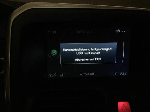

Ich wollte auch das Kartenupdate auf meinem Navi einspielen. Das hat auch zunächst funktioniert... bis jetzt
Das Kartenupdate ist bei ca. 85% angekommen (siehe Foto) und nun schmeißt das System mir jedesmal den USB-Stick mit folgender Meldung raus: "Kartenaktualisierung fehlgeschlagen! USB nicht lesbar!"
Ich habe es auch schon mit einem anderen USB-Stick versucht... leider das selbe Ergebnis. Nun werde ich die Daten nochmal neu runterlasen und es nochmal versuchen...
Dennoch, hat das Problem schon jemand gehabt? Und möglicherweise auch eine Lösung?

Hallo !
Hatte das gleiche Problem, allerdings schon nach 5%.
Habe es dann nochmal mit einem neuen Stick probiert - das Gleiche.
Das Navi ist dann tot - will ständig starten.
Des Rätsels Lösung: USB 3.0 braucht zuviel Strom?!
Mit einem 2.0 Stick war alles bestens bei mir.
Vielleicht auch bei anderen die Lösung. Habe allerdings MJ.16.
kniffo
@kniffo: Danke für den Tipp.
Bei mir hat es aber nicht daran gelegen. Offensichtlich war mein erster Download nicht ganz in Ordnung. Ich habe nochmal alles neu heruntergeladen und mit diesen neuen Daten hat es nun funktioniert. Na ja, immerhin :-)
