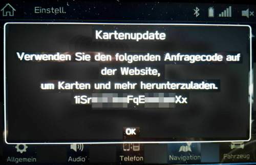

Ich zeige Euch hier mal den Screen in den Einstellungen Kartenupdate.
Einen Einstellungsmenuepunkt "Kartenupdate" gibt es mit dieser gleichen Bezeichnung zwei mal untereinander auf dem Screen im Fahrzeug:
Einmal mit Einstellungsmöglichkeiten zum Update über WiFi und Regionenauswahl, beim Antippen des anderen Kartenupdatepunktes kommt dieser Screen mit dem 20 stelligen Passwort und der Aufforderung das auf der Webseite einzugeben. "für Kartendownload und mehr..."
Erstens konnte ich den nirgendwo eingeben, weil ich auf der Webseite gar nicht danach gefragt wurde, und zweitens, was ist "mehr"?
Ich habe jedenfalls meinen USB-Stick mit den runtergeladenen Daten angeblich erfolgreich befüllt und werde den bei der nächsten Fahrt, die mindestens eine halbe Stunde dauert dann mal einstecken.
Bin gespannt, was passiert und auch, was sich dann danach geändert haben wird.
Hier noch das Foto vom Display
Kartenupdatescreen

Heute hab ich nun das Update gemacht.
Der Wagen war seit zwei Stunden am ctek angeschlossen, weil ich sowieso mal nachladen wollte.
Hab dann den USB Stick mit seinen 16 GB Daten darauf eingesteckt und ansclhießend den Startknopf gedrückt.
Es kam sofort eine Anzeige, welche Version jetzt installiert ist und auf welche geupdatet werden würde, wenn ich nach Warnhinweis, wie lange das dauern könnte und dass das Multimediasystem zeitweise nicht nutzbar wäre, auf die entsprechende Touchfläche tippe und den Vorgang startete mit einem Neustart des Systems.
Ich musste gar nichts auswählen, ob ich ein Update machen wolle oder in welcher Form. Dem Fahrzeug reichte offensichtlich der gesteckte Stick als Willensbekundung. Ich musste gar nicht ins Menue und zu den Updateeinstellungen dort.
Es ging dann auch fix voran. Lediglich bei 78% und damit bei Kartendaten aktualisieren 100 % verharrte die Fortschrittsanzeige etliche Minuten.
Als ich wieder mal nachschaute, zeigte der Infotext, dass meine Systemdateien aktuell seien, ob ich trotzdem neu installieren wolle.
Als ich das verneinte, kam sofort die Navikarte in der Anzeige.
Zeitaufwand insgesamt ca 40 Minuten.
Zwischendurch musste ich auch nichts auswählen, weder Kartenbereichd, noch musste ich den langen Key eingeben.
Ach so... das ctek Ladegerät war wärend der gesamten Zdit weiterhin an der Batterie angeschlossen.
