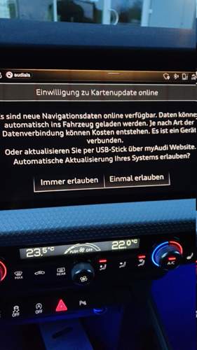

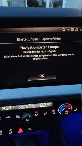

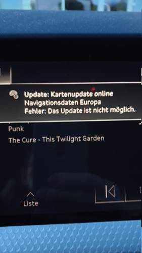

Jetzt schon mehrfach bei Aufforderung zum Download zum Kartenupdate Abbruch und Meldung Fehler beim Download Versuch. Stehe mit dem Support in Kontakt, haben mir aber auch noch nicht weiterhelfen können. Nun werde ich wohl auf anraten das MMI auf Werks Einstellungen setzen und dann wieder versuchen. Habe das große Navi mit MMI Plus - also mehr geht nicht und es sollten eigentlich Updates OTA möglich sein. Oder gibt es hier noch die Einschränkung, daß man nach 5 Updates über SD Karte nicht mehr berechtigt ist und erst wieder Geld auf den Tisch legen muß um Update berechtigt zu sein??

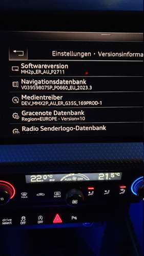

Version der MMI Software ?
Es könnte die Datenbank auf dem MMI kaputt sein.
Was kann man denn dagegen tun? Audi empfiehlt den Werks Reset?

Wie man sieht, P2711 allerdings macht mir der rote Punkt sorgen, weiß nicht was der zu bedeuten hat.

Nein daran liegt es nicht. Habe heute das MMI komplett resettet. Nun muss ich abwarten, bis wieder ein update over t air angeboten wird. Was mich aber wundert, ist Deine Aussage, du hättest 2024 per SD laden können? Bei mir im Audi Portal steht zwar 2024 aber laut Versionsinfo ist es bei mir 2023.3. Könnte das auch bei dir der Fall sein, denn Audi sagt das aktuelle, was im Portal steht ist das letzte.

Hatte nun einmal das MMI auf anraten von Audi Werks geresettet. Ein erneuter Versuch over the air ein Kartenupdate zu machen blieb wieder erfolglos. Bin gespannt was Audi mir nun anbietet, ich schrieb denen ja, daß ich schließlich Geld dafür bezahlt habe um diese Funktion zu haben.
Hast du mal versucht, das USB Update nochmal zu installieren ?
Möglicherweise ist die Datenbank auf dem MMI defekt.
Am besten mal im Engineering Modus das USB Update installieren.
