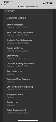

Habe noch einmal geschaut. Ich habe ja u.a. Connected+, aber das Map Update via USB ist Teil des Connected Package Plus. Das Wort "Package" macht hier wohl den Unterschied. Also heißt es wohl für 89€ zuschlagen. Bei meinem Volvo ist soetwas immer inklusive.
Du musst da nix zuschlagen. Das ist beim Kauf dabei. Diese connected Pakete sind für den Kauf nach 3 Jahren.
@AgentMax schrieb am 22. April 2019 um 09:23:48 Uhr:
Aber wo finde ich dann den Download? Und wieso wird mir der Kauf dann angeboten?
