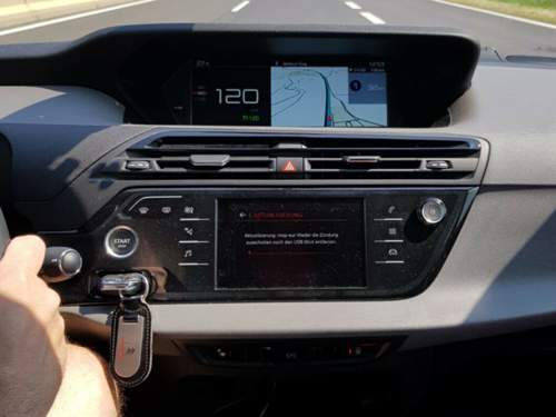

Also ich bin gestern eine längere Strecke gefahren und hab das Navi laufen gehabt. Am Ende einer Pause hab ich den USB-Stick hineingesteckt und gedrückt was man drücken muss, damit das Update startet. Dann hab ich auf dem oberen Display die Navigation gesehen und unten den Fortschrittsbalken (Foto). Bei ca. 50% kam die Meldung, dass die Zielführung jetzt unterbrochen wird. Das muss man abnicken, dann verschwindet allerdings der Fortschrittsbalken und im oberen Display sieht man keine Straße mehr. Man kommt aber wieder in die anderen Menüs hinein. Ob das Update dann jemals fertig geworden wäre, weiß ich nicht. Ich hab dann nach einer gefühlten Ewigkeit den USB-Stick ab- und wieder angesteckt und das Update neu gestartet, das dann nach auch erfolgreich abgeschlossen wurde.
Lange Rede, kurzer Sinn: während man navigiert, kann man nicht updaten.
Allerdings wurde offenbar die Möglichkeit bedacht, dass das jemand so machen will, sonst hätte man die Aufforderung, die Zielführung zu beenden, nicht programmiert. Von dort weg, geht dann nichts mehr. Hier wurde offensichtlich nicht zu ende programmiert.
