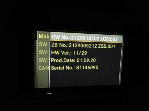

Die Hardwareversion ist entscheidender.
Somit kann man schauen was aktuell wäre.
@benzsport schrieb am 26. Dezember 2015 um 19:28:53 Uhr:
Was meinst du mit Hardware?
Habe einen W212 NTG4 Comand APS. Meinst du das?
So was hier.
Aber oben steht die Versionsnummer die aktuell ist.
