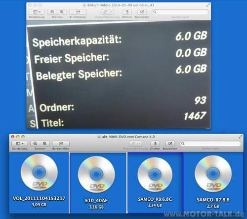

Ich denke die 10 ist Aktuell? Bin in ein paar Tagen mit der Durchsicht dran
Nein die gezeigte Version 9 ist die aktuelle Version für das Ntg 4.
Steht doch auch 2014 drauf.....
stimmt, steht auch hier:
http://forum.pocketnavigation.de/.../
runterscrollen ... NTG 4.0 212

Da die neuste NAVI-Version 9.0 ein Volumen von >3 GB hat und 35 Länder (49 Regionen) und die ausführbaren Unix-Dateien auch noch RAR-komprimiert sind ist der Vergleich mit "Scheiben"-Navis nicht ganz zutreffend. Außerdem wird jede neue Version kompl. neu aufgespielt und freigeschaltet.
Die manuell aufgespielten Audio-Dateien im kompr. *.mp3-Format haben ca. 5 ... 7 MB/ Titel bzw. 50 MB/ konvert. Musik-CD.
Die gekaufte Musik-CD im *.cda Format hat orig. etwa 500 MB und wird vomComand-HDD nicht erkannt muß also zwingend in mp3 komprimiert werden.
Comand-4-0-4-navi-versionen
