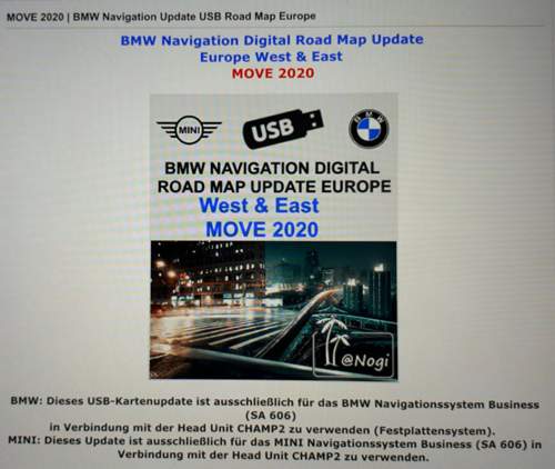

Ist dies der neue lang erwartete BMW Update Europa Move 2020 ?
oder gefälschte Nachrichten.
Noch nichts auf BMW.de gefunden
Ein update mit: West Move 2020 10,10 GB + East Move 2020 8,29 GB ?
Link entfernt, bitte die Linkregeln beachten, Zimpalazumpala, MT-Moderator

@jjmm schrieb am 20. November 2020 um 16:41:02 Uhr:
jjmm
Ja, das sind sie.
Gibt es "auf diese Art und Weise" schon seit ca. 2 Wochen.
https://www.motor-talk.de/.../...d-map-europe-thread-t6195388.html?...
Offiziell aber noch nicht verfügbar.
Den Link solltest du vielleicht wieder entfernen. 😉

@jjmm schrieb am 20. November 2020 um 19:43:49 Uhr:
jjmm
Ja, das ist die lang erwartete Road Map Europe Move 2020.
Jetzt als West und Ost Version aufgeteilt so wie die meisten anderen Navikarten wegen Platzmangel.
Und so wie die anderen Karten immer vorab auf nicht ganz legalen Seiten verfügbar und später dann auc ganz offiziell bei BMW.
Klappt das Update auf 2020 sofort oder muss auch hier erst der Weg über 2017 gewählt werden?
