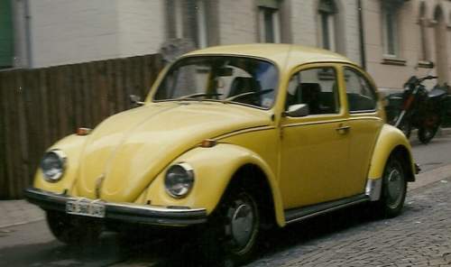

...und in der Schweiz. Ich hatte 1983 ein "20 Mio." Modell. 1300er mit 44 PS 1.3 Liter Motor, Jahrgang 1971.
Sonderausstattung: Aussenspiegel rechts, integrierte Kopfstützen wie beim Cabrio, Ablage unter dem Armaturenbrett, Jubiläumsplakette am Handschuhfachdeckel, verchromte Zierecken an den hinteren Kotflügeln, Gummilippen an den Stossstangn, mehr weiss ich nicht mehr.

Texasgelb war meiner auch. Der schwedische Käfer hat meiner Meinung nach die falschen Stossstangen. Die Gummilippen fehlen.
Ich meine natürlich saturngelb. Mein erster Käfer war texasgelb, der zweite 20 Mio. Jubiläumskäfer war saturngelb.
