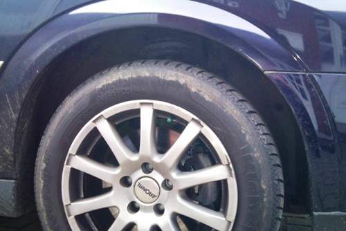

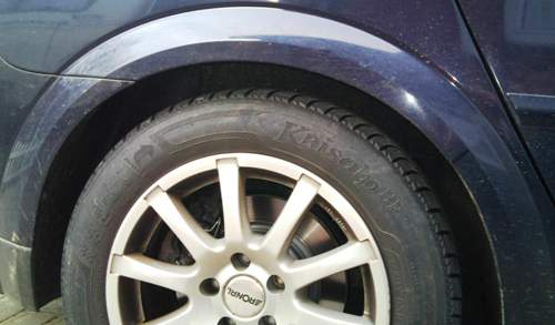

Hallo an alle,
ich brauche dringend eure Hilfe.
Nachdem ja beim Vectra C des "Federnproblem" ausreichend bekannt/ diskutiert ist/ wurde, habe ich jetzt eine Frage zur "normalen" Karosseriehöhe an der Vorderachse. Bei mir wurden vor kurzem aufgrund gebrochener Federn neue eingebaut. Seitdem ist der Wagen vorne sehr hoch, höher als hinten, zumindest am Radkasten. Nun bin ich mir nicht ganz sicher ob meinem Vecci die richtigen Federn eingepflanzt wurden. Um das feststellen zu können bräuchte ich das Maß von Radnabe-Mitte vorne bis zur Unterkante Radkasten, natürlich mit den original Sportfedern ( nicht gebrochen 😉 )
Bei meinem Vecci handelt es sich um einen Caravan 2,0T Sport.
Vielleicht noch ein Hinweis. Ich habe den Federwechsel bei Eu..master machen lassen, nicht beim FOH, evtl. kann mir ja auch jemand anhand der Mat.Nr. sagen ob es die richtigen Federn sind oder nicht.
Mat.Nr.:991256400 2-OAN06-01
Vorab schon mal vieln Dank.

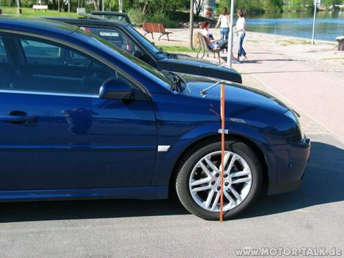

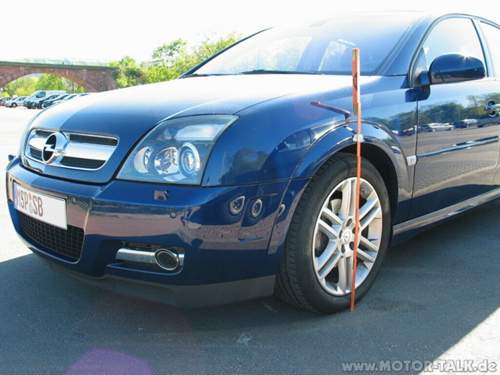

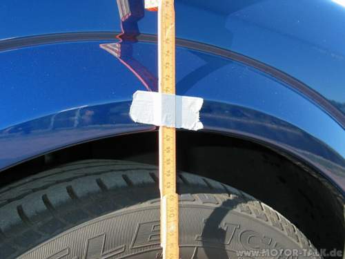

Ich geh mal fix messen. Uno Momento 😁
schnauf schnauf
So also vorn mitte Rad bis Unterkante Radhaus 37cm und hinten 36cm

Naja wenn die hinteren Federn und Dämpfer noch die alten geblieben sind sieht man das schon etwas wenn die schon ein paar Jahre und x km auf dem Buckel haben . Habe auch mal nachgemessen , bei meinem sind es vorne ebenfalls 370mm , hinten 360mm .

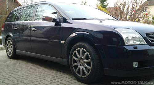

Bei mir sind´s vorne 38,5cm und hinten, wie bei Euch 36cm, wobei ich ja ´nen Caravan habe.
Sieht ein bisschen hochnäsig aus🙁
