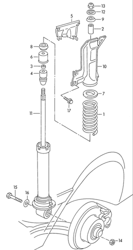

die hintere Stoßfängerverkleidung meines Oldies verläuft nicht ganz parallel zum planen waagerechten Untergrund. Jetzt habe ich mal an verschieden Stellen des Hecks (Rücklichter ... etc) den Abstand zum Boden gemssen.
Dieser ist tatsächlich auf einer Seite ca. 1 cm größer.
Ich kann mir so ohne weiteres nicht vorstellen, dass da mal einseitig ein falsches Federbein eingebaut worden sein soll.
Ein Federbein defekt? Stoßdämpfer?
Welche Ursachen könnte das grundsätzlich haben?
Für die Höhe ist die Feder verantwortlich - so wird ja auch tiefer gelegt ... Tieferlegungsfedern sind hat etwas kürzer, dafür straffer.

Hier noch ein Bild vom Aufbau der HA-Federung/ Dämpfung

Ist der Abstand Radkasten -> Radnabenmitte (mit Lot messen) auf beiden Seiten gleich?
Es kann sein, dass ein Teil der hinteren Feder abgebrochen ist.
Der Abstand zwischen Radkasten - Radnabe ist tatsächlich auf der einen Seite ca. 1 cm länger.
Du meinst, es könnte demnach ein Teil der hinteren Feder abgebrochen sein? Das wäre dann auf der kürzeren Seite, also rechts.
Mir fällt gerade ein, könnte es auch am Domlager rechts hinten liegen?
Würde sich das so geräuschlos fahren, ich höre/ spüre da nämlich nichts.
