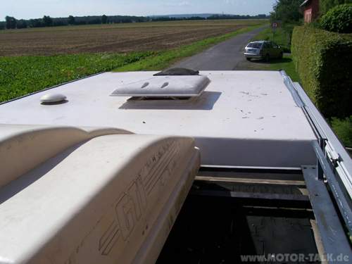

Das Dach werde ich neu aufbauen, weil da Feuchtigkeit am Gestell genagt hat.... aber ich denke, dass das machbar ist. Ist ja nicht so, dass ich unter Zeitdruck stehe.

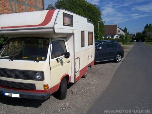

Ich hoffe die rote "Grundlinie" ist nicht das, wonach es aussieht, nämlich verschleierter, bodenloser Rost?

Was ist denn mit Deiner Heckscheibe los? Ich sehe nur Klebeband.
Die ist ziemlich zerstört. Ich muss das Ding hier haben und messen, um evtl Ersatz zu bekommen.... wird schon 😉
