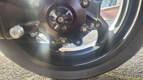

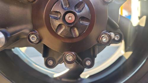

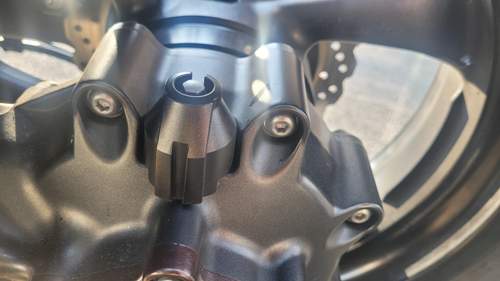

Ich denke jeder der das sieht, merkt das dieses seitliche Befüllen gegenüber oben, schwieriger ist.
Nur meine Meinung
Bild #211406595
Bild #211406598
Gegenüber oben...
Bild #211406604
