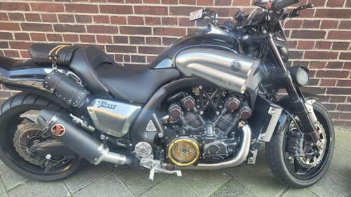

Hallo, liebe Vmax Freunde.
Ich wollte mal bei 33000km das Kardanöl wechseln, jeder schrieb immer von Model Tennere, wäre das Gleiche. Völliger Unsinn, weil unten die 19 er Mutter zum ablassen ist und seitlich die M8 zum füllen und wenn es da rauskommt dann voll genug.
Dabei ist ja oben mit einem Plastik Schutz auch eine M8 Schraube und dort kann man super einfach das neue Liqui Moly 70W90 mit 20% Mathy T Additiv70W140 für Getriebe/Kardan/Differential und noch 4ml Xado Additiv das reperierende Wirkung durch flüssig Metall und Ceramik, 230ml kam raus und 230ml hab ich oben wieder rein!!
Frage, warum schreiben alle das durch die seitliche Schraube gefüllt werden soll, was absolut schwierig ist, habe ich das mit dem, von oben füllen, wirklich falsch gemacht?
Das war in 30. Minuten erledigt und Notwendig, mit den 2 Additiven würde es logger 40000km halten.
Das Xado Additiv hält sowieso für 100tkm. Das fahr ich nie.
Ich bitte um eine kurze Antwort ob das mit dem, oben füllen, ok war?
Das wäre sehr nett. Vielen Dank im Voraus
