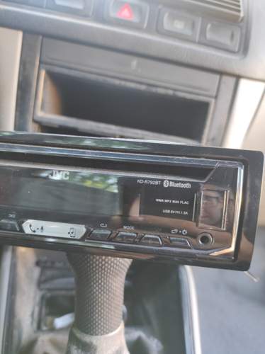

Img-20220507
Hier von hinten
Radio
Lüsterklemmen, wenn ich so was sehe """" und vermutlich nichtmal Aderendhülsen dran gemacht!

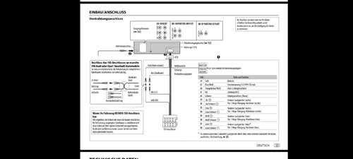

Der Stecker für die Lautsprecher fehlt, das Radio ist nur über den rechteckigen Strom-Stecker angeschlossen.
Und ja die Lautsprecher waren über Chinch verbunden....
Ich habe jetzt einen Fremdlautsprecher an genommen und an das richtige Kabel angeschlossen.
Dieser funktioniert!

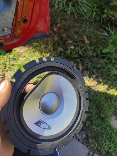

Die verbauten Lautsprecher im Auto gehen aber alle nicht, wenn ich sie auf diese Weise verbinde.
Kann es sein, dass DSP Lautsprecher verbaut sind oder welchen Grund kann es haben, dass die verbauten Lautsprecher nicht funktionieren, der Fremde aber schon?
