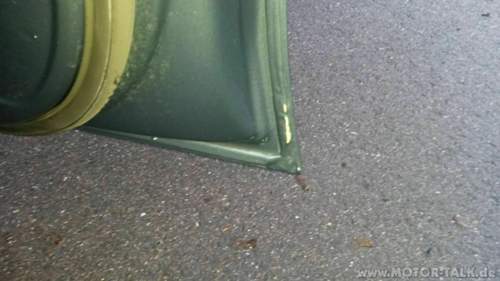

Habe heute nach der Autowäsche auf der Innenseite der Beifahrertüre 2 weiße Stellen entdeckt. Eine kleine und eine große Stelle. Woher kommen diese Stelle und wie kann man sie beseitigen?

War heute bei Audi. Der Schaden wird nicht von Audi übernommen. Grund: Angeblich wäre die Stelle wohl nass gewesen und bei kalten Temperaturen gefroren. Durch das Öffnen der Türe wäre dann der Lack abgegangen.
.. sorry, aber der hat doch nicht alle Tassen im Schrank!
So einen Schwachsinn habe ich in den letzten 34 jahren nicht gehört!
Wenn der Lack sich löst, dann durch mangelhafte Entfettung, Grundierung und Verarbeitung, aber doch nicht durch FROST !!!
Allem Anschein nach, nimmt die Anzahl der Schwachmaten in den Autohäusern beängstigende Größenordnungen an!.

Habe heute eine Mail an Audi geschrieben. Hier ist das Foto von der Stelle des Rahmens, an der die Dichtungsmasse der Türe klebt.

Anscheinend hast Du bei Dir in der Gegend Dauerfrost , sonst wäre der auf den Eis klebende Lack schon mit dem Tauwasser abgelaufen 🙄 ... nur soviel zum "Eisfrost-Argument" Deines 🙂 !
Hauptursache dürfte hier ein nicht eingehaltenes Spaltmaß oder zu dick aufgetragene Dichtungsmasse sein - beides sind Sachmängel !

Danke für den Tipp, habe Audi direkt angeschrieben. Am 2. April kommt ein Mitarbeiter von Audi zu meinem Audipartner und schaut sich den Schaden an. Werde dann berichten.

Zum damaligen Termin kam der Audi Mitarbeiter nicht zu meinem Audipartner. Da nun schon 5 Monate vergangen sind, habe ich jetzt mal richtig Ärger gemacht. Nächste Woche wird der Mitarbeiter nun endlich kommen. Werde dann von seiner Aussage berichten.
Der Audimann aus Ingolstadt war heute da. Auch er sagt, dass das durch Eis/festgefroren im Winter passiert sein muss. An den Spaltmaßen oder zu dick aufgetragener Dichtungsmasse liegt es nicht. Jederfalls wird es auf Kosten von Audi lackiert.
