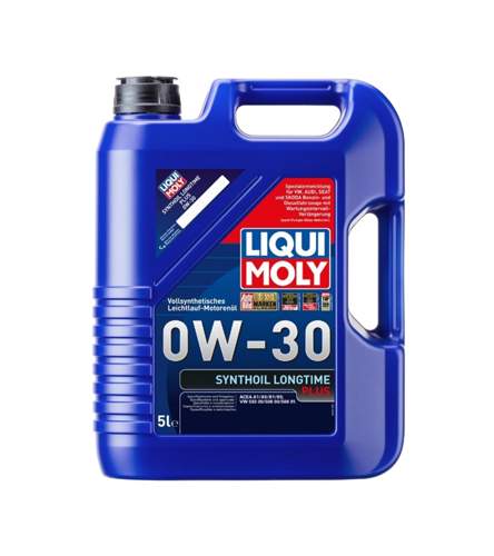

Hallo Community,
hab mir letztens 10l Lique Moly 0w-30 gekauft, Öl gewechselt und hab jetzt noch 3l übrig. Neulich hab ich ein exact gleiches Öl gefunden nur als Long Life. Kann ich dann 5l von diesen kaufen und es mit den anderen 3l mischen beim nächsten Ölwechsel?
Beides passt für mein Fahrzeug, selbe Freigabe, Viskosität und gleiche Marke.

Hallo, hier zwei Bilder von den zwei Öl Sorten...

Bei mir stand nur 0w-30 ACEA A5/B5.
Beide sind fast identisch, nur die Sache mit den LL.
Ich werde den Ölwechselintervall so wie so nicht weit ausziehen, möchte nur gutes und qualitatives Öl kaufen was leistungfähiger ist. Laut meiner Recherche soll dieses das beste sein.

Hallo, irgendwie hätte ich da Bedenken, diese beiden Öle zusammenzumixen. Klar, es steht z.B. A5/B5 drauf, aber das Zweite scheint mehr für Volvo/Ford - Motoren zu sein, während das Erste für VW mit Pumpe/Düse und Wartungsintervallverlängerung zu sein scheint. Klicke doch einfach mal bei Liqui Moly den Ölwegweiser an und gib dein Fahrzeug ein - da wird dir ja ein passendes empfohlen. Manchmal auch mehrere - die kannst du vermutlich dann auch mischen. Ich würde mich aber für eine Sorte entscheiden.

Welche "selbe" Freigabe soll das denn sein? Auf den Kanistern ist nur die (fast) selbe ACEA-Klasse angegeben, aber unterschiedliche Hersteller-Freigaben Vw vs. Volvo.
Öle müssen untereinander grundsätzlich mischbar sein...aber...das gilt für Öle mit "derselben" und nicht einer "ähnlichen" Freigabe...steht freigegebenes Öl nicht zur Verfügung, dürfen (wenn überhaupt) ausnahmsweise nur geringe Mengen nicht-freigegebenes Öl nachgefüllt werden, sh. BDA meistens "nur" 0,5-1 ltr. je nach Motorenhersteller.

Danke, das hab ich übersehen. Ich weiß dass bei den Top Tec Volvo steht, aber bei anderen hab ich übersehen ob da das gleiche steht oder nicht, jetzt sehe ich auch.
Es ist ein Volvo V60 D3 100kw.
Ich schau mal dann bei Liqui Moly und falls beide Öle wieder auftauchen, dann werd ich die fragen ob ich es mischen darf

Die Öle sind mischbar, man erreicht aber damit die Performance von den schlechteren. (Laut Liqui Moly)
