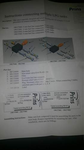

Ich habe 3 LPG tanks in meinem Mercedes C180K W203.
250L gesamt.
Reichweite 2000km.
Alles original verbaut mit Prins multi Ventile und eingetragen.
@maximaal schrieb am 1. September 2018 um 21:00:59 Uhr:
Sind die Fahrzeugpapiere von Kofferraum, auf Tanklager geändert worden. 😁😁
Wie viel Nutzlast kann man den jetzt noch laden wenn die Tanks voll sind? Echt heftig.
