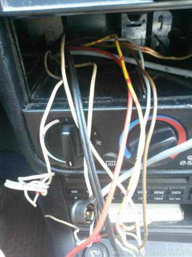

Kann man da noch ein Radio anschließen?
BMW 3er E36
Guten Abend liebe Gemeinde
Ich frage mich, ob man an dieses Kabel wirr warr noch irgendwie einen genormten Stecker bzw Adapter anlöten kann oder fehlt da was?
Mfg

Wenn alle Kabel da sind, warum nicht.
Geh zum Schrott und hol dir irgendwo nen BMW Radiostecker mit ein paar cm Kabel raus.

Das war ja meine Frage 🙂 ob denn da noch alles dran ist um irgendwie einen Adapter bzw. Stecker anzulöten weil meiner Meinung nach fehlt da was
@Paule1510 schrieb am 13. Juli 2017 um 22:07:49 Uhr:
weil wenn ich mir mal so nen originalen BMW Stecker angucke sind da grob geschätzt 4-5 Kabel mehr dran
Naja, irgendwo müssen die Kabel ja sein, es baut niemand der einigermaßen bei Verstand ist den kompletten Radio Kabelbaum aus.
Im Zweifel musst du einmal den Radiokabelbaum zurück verfolgen. Dieser läuft links neben dem BordComputer in Richtung Fußraum. Im Zweifel müsstest du also einmal die Mittelkonsole raus nehmen, um den Verbleib eventuell fehlender Strippen zu rekonstruieren.

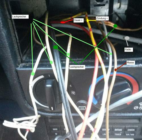

Ich würde das ungefähr so interpretieren, wie auf dem Bild
Und ja, da fehlen noch Anschlüsse.
Kann nicht genau sagen wieviele, einfallen würde mir spontan
Licht-an-Signal (Dimmer Radiobeleuchtung)
Radio-an-Signal (elektrische Antenne oder Endstufe)
Tachosignal (für geschwindigkeitsabhängige Lautstärkeregeleung)
Kommt halt auf Deine Ansprüche an, funktionieren sollte es auch so

Wer halbwegs bei Verstand ist schneidet den Stecker erst gar nicht ab. Wenn man ein anderes Radio einbauen möchte der nimmt einen Adapter. Bei sowas stellen sich mir alle Haare auf. Murkser hoch 12

Wenn/falls man ein Zubehörradio einbauen möchte, wäre das ein ziemlicher Umstand 😉 Man nimmt den bekannten DIN-Adapter, schneidet den BMW-Stecker ab und lötet die Kabel zusammen.

Hab heute mal die Verkleidung unterm Lenkrad abgenommen und siehe da!
Lautsprecherkabel für links und rechts baumeln da rum 🙂
Habs jz mit lüsterklemmen alles zusammen gefummelt und an nen Adapter angeschlossen.
Der sound ist jetzt nicht so das Gelbe vom Ei, aber das kann man ja noch ändern.
Danke für die Hilfe 🙂
