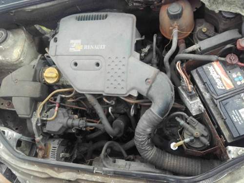

ich habe meinen alten Kangoo wieder vor zu nutzen, nachdem dieser mehrere Jahre gestanden hat.
Hatte damals einwandfrei funktioniert und war dann ohne eingemottet zu werden in Vergessenheit geraten.
Würden jetzt gerne als Baustellenfahrzeug wieder nutzen, bekomme vom Schrauber aber die Meldung, daß der Diesel riecht und die Dieselpumpe wahrscheinlich kaputt ist.
Hat jemand sowas schon mal irgendwo gehört oder damit Erfahrungen.

Der Diesel riecht ? Vielleicht Dieselpest ?
Das sind Bakterien die Diesel zersetzen.
Pumpe kapput vom Stehen ? Ne glaub ich nicht, es sei denn da war Wasser im Diesel und die Pumpe ist innen verrostet. Erstmal den Diesel abpumpen, 5-10 L Diesel auffüllen, Auto gut durchschütteln ohne den Motor zu starten, Diesel wieder abpumpen, wieder 5-10L diesel rein (frischen natürlich!) Dieselfilter ausbauen und erneuern, vorher noch die Leitungen vom Tank zum Filter reinigen (ausblasen vom Tank aus) Leitungen vom Filter zur Pumpe reinigen, Pumpe leer machen mit Druckluft, Hochdruckleitungen abbauen und reinigen, Injektoren Dieselanschluss ausblasen, Rücklaufleitungen alle reinigen, alles zusammenbauen, Diesel vorpumpen und soweit es geht alles entlüften, ne fette zusätzliche Starterbatterie bereitstellen zum Überbrücken, Motor starten, den Anlasser nie mehr als 10 Sekunden am Stück leiern lassen danach erstmal 1 Minute warten. Es kann nachdem alles offen war einige Zeit dauern bis der Motor anspringt. Eventuell noch ein Reinigungsaditiv mit in den Tank geben, Motor warm laufen lassen, Öl und Filter tauschen. Erst dann zur Tankstelle fahren und den Tank nicht mehr als Halbvoll tanken.

@Smutinio schrieb am 19. Dezember 2020 um 16:31:53 Uhr:
Als ich versucht hatte ihn zu starten vor Monaten gab es nur ein kurzes Klick wie damals beim Magnetschalter von meinem Käfer..... Kann das auch noch ein Ansatz sein?
Ja, aber sowas von.
Da wird dein Masseband einfach durch und durch Korodiert sein.
Es befindet sich Links unten hinter der Radhausschale.
Als schnell Alternative kannst du ein Starterkabel an Batterie Minus anklemmen und das andere Ende an den Motor.

Dann habe ich wohl nen Dreher drin gehabt. Ist wohl ein DCI. Steht aber nirgendwo, nur D55 auf der Tür. In den Papieren finde ich dazu nichts.

Der Motorblock könnte keine Masse, also Batterie Minus haben. Das wird durch dieses Masseband welches nun schon mehrfach beschrieben wurde übertragen auf den Motor.
Ist dieses Masseband vergammelt, kann der Anlasser nicht funktionieren da die durch andere verbraucher auf den Motorblock gelegte Masse nicht ausreicht um die 100Ampere die der Anlassr benötigt zu übertragen. Es kann sogar zu weitzeren Schäden der Elektrik führen wenn man immer wieder versucht den Anlasser zu betätigen ohne das der Motor genügend Minuspotetial von der Battterie hat.
Du kannst das prüfen indem du ein Überbrückungskabel nimmst und das zwischen Batterie Minus und Motor anschließt. Am Motor irgendwo wo Metall frei liegt welches an den Motorblock geht. Also am besten an eine der Hebeösen die am Motor angebaut sind.
Wenn der Anlasser dann immer noch keinen Muks außer Klck macht, dann sollte man den vielleicht mal ausbauen und instandsetzen.

Bei einem D55 hast du keinen DCI. Du hast einen ganz normalen Diesel mit einer Mengenverteilereinspritzpumpe ohne Turbo . Also eine " Schlaftablette " .... ;-)
