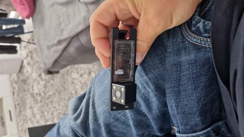

Ich möchte bei meiner Frau eine Rückfahrkamera nachrüsten als Zubehör.
Die Kamera ist schon da und passt soweit rein.
Das Radio ist ein Androidradio was schon vor längerer Zeit nachgerüstet wurde.
Es hat alles was man braucht.
Kann mir jemand sagen wie ich am besten das Kabel von der Kennzeichenbeleuchtung ( siehe Foto) am besten in den Innenraum verlege.
Die wichtigere Frage für mich ist,wo greife ich das Signal des Rückwärtsgangs ab(welche Kabelfarbe und wo am günstigsten?
Es ist der Insignia Sports Tourer 2.0 CDTI Biturbo BJ.2012.
Für eine Anleitung mit Bildern,falls es jemand schon mal selbst gemacht hat,wäre ich sehr dankbar.
Signalfilter denke ich mal muss auch dazwischen wegen gepulstem Signal oder?

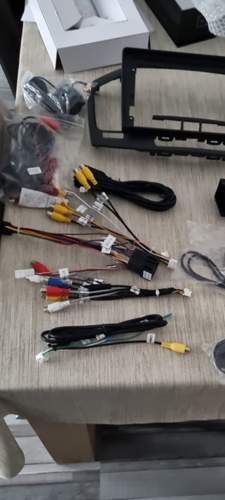

Die Verkabelung am Radio habe ich bereits vorgenommen.Das grüne ist das Rückfahrsignalkabel(reverse oder auch back genannt) und mit dem roten ende des gelben Chinch Kabels verbunden.
Das andere Ende des Kabel ist bis zum Kofferraum durchgezogen.
Somit müsste nur das gelbe Chinch mit der Kamera verbunden werden,sowie Strom der Kamera +rote Chinch Leitung und Masse.

Das eine Ende vom roten Kabel verbindet man mit dem Radio (ob es das "parking" Kabel ist kann ich dir nicht genau sagen, bei mir stand "Reverse" dran, meine ich), dort wird dann nur Spannung frei gegeben wenn der R-Gang eingelegt ist, nicht dauerhaft. Das andere Ende vom roten Kabel wird mit dem Adapterstecker verbunden welcher an die Kamera kommt für die Spannungsversorgung (bei mir ein runder Stecker, wie von einem Netzteil etwa), sollte bei dir aber auch so sein. Wenn du offene enden hast, einfach das rote Kabel vom Chinch mit dem roten Kabel der Kamera verbinden.

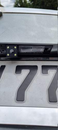

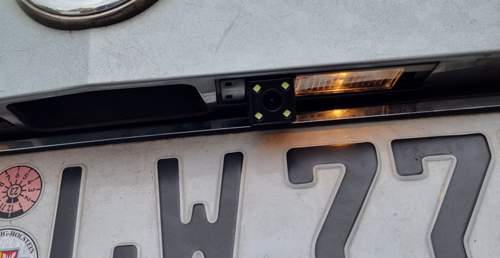

Ja, genau, mit dem Kabel kommst du nur durch die Gummi Tülle in die Klappe, das geht aber mit einem Zugdraht relativ entspannt. Alle Kanten schön mit ISO Band abdecken und durch ziehen. Bei mir hat es wunderbar funktioniert.
Ich habe seinerzeit die Heckklappe innen und außen halb zerlegt. Dann ein Loch innen im Blech angebracht und dort das Kabel durch eine Gummitülle gelegt, damit es dicht ist und nichts scheuern kann. Bisher läuft alles wunderbar.

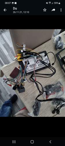

Hier nochmal paar Bilder vom Radio.
Letzte Bild ist halt das Kamera Chinchkabel mit dem grünen Parkingkabel,wovon ich ausgehe das ich mit rot daran muss.
Zumindest mit der alten Methode.

Achso du meintest Bohren?
Da wo die Kennzeichenbeleuchtung ist ist alles dicht oder?
Das heisst die Kabel bekommt man ohne weiteres nicht einfach so dadurch.
Ich bin mir da nicht mehr ganz sicher, aber ich meine man musste bohren. Vielleicht finde ich noch die Fotos von damals und lade sie dir hier hoch heute Nachmittag, dann siehst du es im nackten Zustand.

Sooo laut meinem Hersteller muss es am pinken Canbus ran.
Also Radio nochmal raus..
Aber der will ja das ich wieder am Rückwärtsgang das Licht abgreife..
Bin da gerade dezent genervt^^
Das Parking hat nix mit der RFK zu tun. Das ist dafür da, damit man Videos abspielen( nur bei aktiver Handbremse im Stand erlaubt) kann.
An die Kamera kommt nur +/- und vom Rücklicht das + geht auf die Signalleitung am Videokabel, welche das Bild umschaltet
