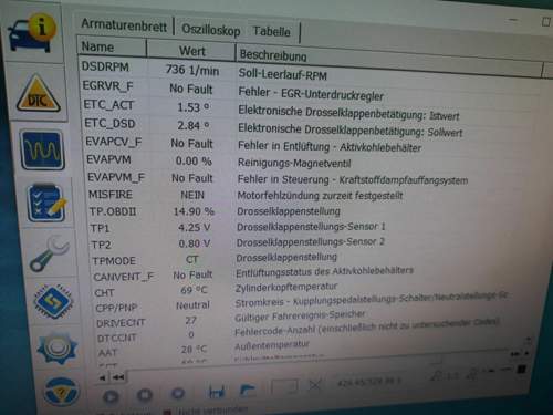

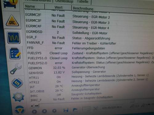

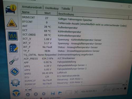

Habe Heute Morgen mit Forscan Daten ausgelesen versuche sie hier im Anhang zu Laden.
Geht Leiter nicht ,, kann sie aber über eMail senden.
Treibstoff Anpassung bleibt bei 99% stehen bei Zylinderreihe 1und 2 Sonde 1und 2

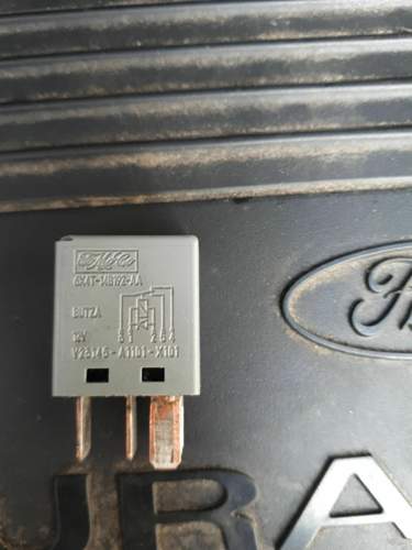

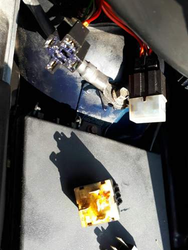

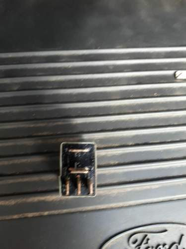

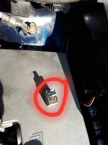

So jetzt habe ich ein releas gefunden ein Graues vorne rechts unter dem Scheibenwischer, das war schon an den Kontakten Grün. Und mit Fett eingeschmiert. Habe es mal gereinigt, und habe jetzt einen Normalen Ruhestrom von 0,01 mA und 0,02mA. Und hoffe das es das War.
Müsstest du Plastik abbauen?
Kannst du foto davon schicken?
Danke
Nein musste nichts abbauen. Über die Batterie, direkt unter dem Rechten Scheibenwischer. Ein kleines Graues
Foto mach ich morgen.

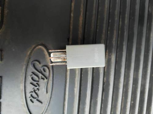

So habe mal ein Foto gemacht, das andere daneben war auch so eingesaut. Muss wohl sagen der Wagen ist bis 180000 Scheckheft nur lohnt sich das jetzt nicht mehr hat jetzt 195 auf de Uhr.
+2

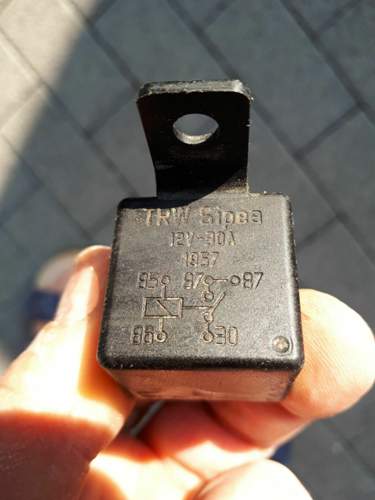

Das ist kein Serienmäßiges Relais, das gehört zu einer Nachrüstung, sehr Wahrscheinlich gehört das zu deiner Gas-Anlage.
Das Schwarze ? Oder das Graue. Den wenn ich das rausnehme zeigt Forscan mir den Fehler spritpumpen Relais Fehler. Wagen wurde 2009 auf CNG von Ford umgerüstete.
Bei deinem befinden sich alle Relais und Sicherungen im Sicherungskasten, alles außerhalb ist nicht original. Die Relais sind dort auch nicht gut geschützt, wodurch das ganze gammelt.
Die Gasanlage wird in die normale Benzin-Einspritzung integriert, damit bei Gasbetrieb zB. das Gassteuergerät die Benzinzufuhr abschalten kann. Daher gibt es solche Fehler wenn du Sicherungen und Relais von der Gasanalge ziehst.
Wagen würde 2009 auf CNG von Ford umgerüstete.
nachgerüstet ist nachgerüstet, egal ob von Ford oder einer anderen Werkstatt. Ab Werk sind die Relais für die Gas-Anlage auch im Sicherungskasten, oder zumindest besser platziert (damit sie besser geschützt sind).
