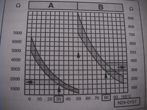

2. Spannung kann ich messen am temp.fühler. was für ne spannung soll er denn haben ?

zu 2) Nee, nicht die Spannung messen, sondern den Widerstand. 🙂 Am besten einmal wenn das Auto kalt ist (z.B. über nacht gestanden) und einmal wenn das Auto warmgefahren ist. Stecker vom Tempfühler abziehen und dann Pin 1 gegen Pin 3 und Pin 2 gegen Pin 4 messen. Dann hiermit http://www.motor-talk.de/.../Attachment.html?attachmentId=260044 vergleichen.

also habe heute mal den tempfühler durgemessen und die werte mit den in der tabelle verglichen. haut auch so ziemlich hin mit meinen werten. also denke ich mal kann man den als fehler auschliessen kann .....meine temp anzeige und so funtz ja auch noch prima.
Die Fühler für das Kombiinstrument und für das Steuergerät stecken zwar in einem Gehäuse aber sind elektrisch getrennt.
