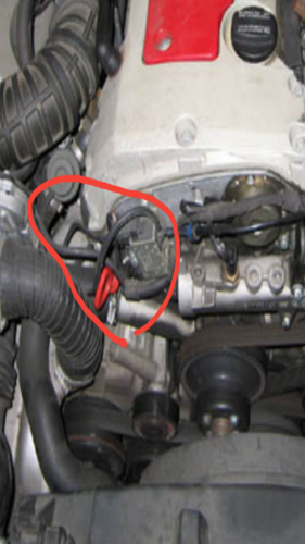

Hi Leute.
Ich habe kaltstart Problem. Beim kaltstart zb. Nach 6-7 Stunde Motor springt sofort an aber ca.2 min fehlzündung läuft etwas unrund. Danach läuft er ganz normal. Beim Wärme Zustand alles.ok.
Fehlerspeicher.
Fehlzündung mehrere zylinder
Kraftstoff trim störung.
Luftpumpe schaltventil. Y32
Folgende Teile erneuert.
Batterie
Zündkabel
Zündspule.
2 einspritzventil
Benzindruckregler
LMM
Luftfilter
Kühlmitteltemperatursensor
Lambdasonde
Zündkerzen
Luftpumpe unterdruckventil y32
Abgaskrummer war undicht. Aber komplett ausgebaut. Zylinder 1 und 4 Seite war haarriss
Geschweißt.
Fehler immer noch da
Was kann Problem sein?
Hat jemand eine Idee?
Gruß.

ist dein problem mittlerweile behoben? wenn ja woran lags?
Nein leider noch nicht.
Problem immer da.
also bei meinen mache ich es so........ich starte den wagen.....lasse ihn 10 sekunden laufen....mache ihn aus.....und starte erneut und dann fährt meiner wie ne biene....probiere das mal....
Hast du auch 230 kompressor?
ja
Ich habe beide unterdruckscläuche gewechselt. Jetzt läuft bisschen besser .
aber probier mal den Trick aus, das mache ich seit 1 Jahr so.
@Kederl schrieb am 12. November 2016 um 20:14:42 Uhr:
