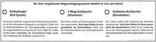

Hab die Papiere vom twintec gerade nicht vorliegen um genau zu zitieren. Wenn ich einen KLR verbaue, dann muß ich nach Vorgaben von twintec vor dem Einbau eine AU machen und nach dem Einbau. Viele werden vllt die erste nicht machen und einfach davon ausgehen, das ihr Fahrzeug in den Abgasnormen liegt.
Wer den KLR genau zur HU und der dazu gehörenden AU eintragen lässt, der braucht keine extra Abgasuntersuchung.
Wer aber zwischen den Untersuchungen den KLR eintragen lassen will, wird um eine Extra AU nicht herum kommen.
