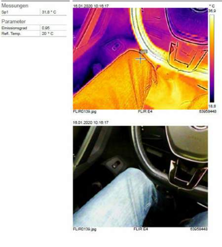

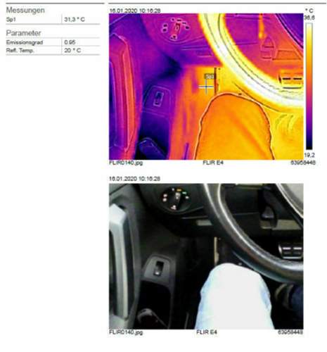

Wenn’s denn also keine Zugluft ist sondern es „Strahlungskälte“ gibt, muß die ja von irgendwoher abgegeben werden, bedeutet das Bauteile deutlich kalt sein müssen.
Da genügt ja schon ein preiswerte IR Thermometer um die in der Nähe des Fuß u. Knieraums verbauten Teile wie bspw. Handschuhfachdeckel, Türverkleidungen, Seitenverkleidung im Fußraum, Mittelkonsole im Bereich Fußraum mal anzumessen und mit anderen Bereichen in der Nähe zu vergleichen.

Ich habe in meinem kurzen Tiguan auch keine kalten Knie.
Habe heute mal 2 Aufnahmen nach einer guten halben Stunde Fahrt gemacht.
Es ist zu erkennen dass aus der Tür kalte Luft abstrahlt. Ist in meinen Augen aber auch logisch, da kommt ja keine Warme Luft raus.
Ja ist klar das die Türverkleidungen sich immer kalt anfühlen und auch sind. Ist normalerweise ja auch keinerlei Isolierung in der Tür.
Lediglich eine Sperrfolie gegen Zugluft sollte vorhanden sein, ansonsten zieht es wirklich wie Hechtsuppe aus allen Ritzen und Spalten der Tür.
Und ja es, es dauert eine ganze Weile bis der Kunststoff sich einigermaßen angenehm anfasst, ich hab heute mal drauf geachtet, nach 20min Stadtfahrt ist es da immer noch recht kühl an, obwohl alles andere schon mollig war.
