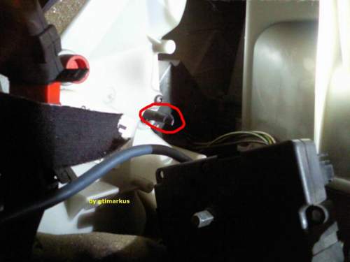

Heute mal die blöde Klappe (welle) für die Fussraumaustritte repariert. War der Länge nach gebrochen, daher konnte der Stellmotor auch drehen, was er wollte - die Klappe blieb zu 😰
Wem also ähnliches wiederfahren sollte; ist gar nicht so wild.
1. Handschufach raus
2. untere Verkleidung Beifahrerfussraum raus
3. Stellmotor selber raus (3 Schrauben)
Alles ein bisschen fummelig da drinnen, aber gottseidank relativ gut zugänglich.

HIER
findest du einen Reparaturansatz (relativ unten in der Seite)
Ja das muss ich wohl auch mal bei mir machen... jedenfalls gibts bei mir keine Warme luft, auch wenn ich explizit auf "Fuß" stelle... Aber gibt erst mal wichtigeres😁
Ich glaube, wenn ich das nächste Mal dort in der Gegend bin, werde ich prophylaktisch die Aufnahme an der Welle verstärken. Noch isse heil, aber das Ausbrechen dort scheint ja typisch zu sein, und nach 15 Jahren ...
Falls sich keine passende Hülse findet, tun's sicherlich auch zwei stramme Kabelbinder. Es darf natürlich beim Drehen nirgendwo was anecken.
Es gibt sicherlich 3 Varianten der Reparatur:
1. Norwegersocken im Schwedenauto anziehen 😁
2. Rep-Satz verbauen
3. Die Welle mittels 2K-Klebstoff wieder fixieren und mit Kabelbinder(n) zusätzlich verstärken.
Ich habe mich für Zweitere Methode entschieden, da ich den Rep-Satz bis eben gar nicht kannte...
...und ja, die Klappe regelt beide Fussräume, man tut also auch der Frau was gutes damit 😛😛

So, nun habe ich auch wieder warme Füße.
Die Welle war wie erwartet gebrochen. Die Welle hatte einen Durchmesser von 10mm. Dann habe ich einfach zwei M10 Muttern auf 10mm aufgebohrt und mit 2K-Kleber auf die Welle gesteckt. Das hält bombenfest. Im Prinzip würde auch ein kleines Metallrohr mit 10mm Durchmesser gehen.
Nach der Reparatur kam trotzdem keine Warmluft. Zusätlich blinkten die LEDs am Steuergerät. Das Problem war, dass die Klappen nicht mit dem Motor synchron liefen. Ich habe dann alle Stellungen des Motors ausprobiert und nach und nach immer wieder auf die Welle gesteckt. Irgendwann hatte ich wohl die richtige Stellung, so dass aus allen Klappen wieder Lut kam. Der Freundliche kann das soweit ich weiss mit seinen Klappeneinstellungsprogramm auch einfacher.
Nach zwei Stunden Frickelei geht nun wieder alles 🙂
Die Welle war wie (...) mit 10mm Durchmesser gehen.
(...) Das Problem war, dass die Klappen nicht mit dem Motor synchron liefen. Ich habe dann alle Stellungen des Motors ausprobiert und nach und nach immer wieder auf die Welle gesteckt. Irgendwann hatte ich wohl die richtige Stellung, (...) acher.
Na also - geht doch 😎
Wenn man von Anfang an die richtige Klappenstellung erwischen möchte, dann einfach Drehregler für Luftaustritt auf Windschutzscheibe stellen (bei Zündung an logischerweise).
Die Klappe fällt nämlich ohne Verbindung zum Motor zu (desswegen auch keine warmen Füsse) - eine Stellung, die sie auch einnimmt, wenn man Luft ausschliesslich auf der WSS haben möchte.
So hat's zumindest bei mir gepasst.
Markus
