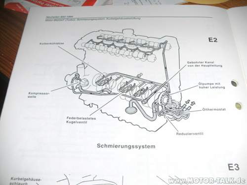

Hier mal der Weg des Öls:
Schmierungsplan
Obwohl, VSD können verantwortlich sein für den Qualm, aber bei strammer Fahrt sollte doch dann eigentlich Überdruck im Ölkreislauf sein. Kann doch eigentlich auch nicht die Ursache für das Problem sein. Er läuft ja prima, aber wenn mich das Lämpchen anfunkelt hab ich kein gutes Gefühl 😕
