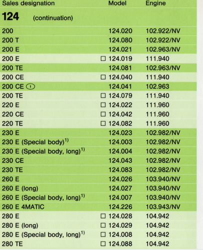

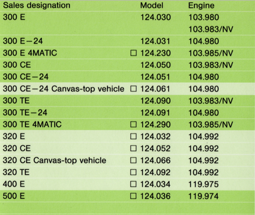

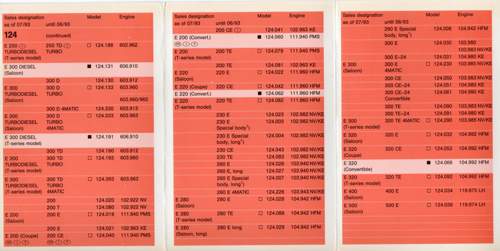

Im W124 gab es bei den Benzin Vierzylindern den M102 als 200, 200E und als 230E, Der hatte eine obenliegende Nockenwelle, einen Zündverteiler, als 200 einen Vergaser und als 200E + 230E eine Bosch KE-Jetronic.
Und dann gab es den M111, mit zwei obenliegenden Nockenwellen und elektronischer Zündung, als E200 und E220, den E200 mit PMS und später den E200 + E220 mit HFM-Steuerung.
Der E200 mit PMS hatte 2 Zündspulen an der Ansaugbrücke. Der E200 + E220 mit HFM hatten zwei Zündspulen direkt auf zwei Zündkerzen stecken.
Genaueres bitte selbst googeln.

Auszug aus dem großen W124 Lieferprogramm.
Scan
