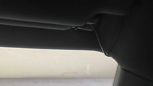

Von der Mittelkonsole durch den Fussraum (quasi hinterm Handschuhfach von unten her) bis zur Türdichtung. Dort hinter entlang bis OK A Säule, dann frontscheibenseitig hinterm Dachhimmel entlang bis zur Dashcam, fertig.
Mach ich in jedem Auto so.

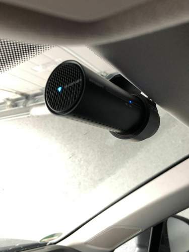

Habe nur vorne eine Dashcam (70mai, www.aliexpress.com/item/32960061023.html). Das GPS-Modul verwende ich nicht, da es nur Fahrer-Assistenz bietet, was der T3 ja eh schon hat. Die Dashcam ist rechts vom Spiegel montiert, so dass ich sie nicht im Sichtfeld habe, aber gut platziert ist zum Aufnehmen. Das 12-Volt Kabel habe ich dem Fenster und A-Säule entlang reingedrückt und dann via Handschuhfach durch in der Mittelkonsole eingesteckt.
Habe schon gedacht, es wäre noch toll hinten eine Dashcam zu haben, aber bin dies noch nicht angegangen.

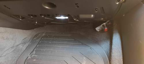

Habt ihr dann das 12V an der Seite von der Mittelkonsole herumhängen? Nutzt ihr den Anschluss vorne beim Wahlhebel in dem Fach? Muss das dazu immer offen sein?
Habt ihr da vielleicht noch ein paar Bildschen? Danke euch erstmal

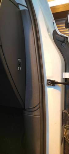

Beiliegend Fotos meiner Verkabelung. Sicher könnte man die Kabelführung noch schöner machen (v.a. 4 Foto, rechts vom Handschuhfach). Bin aber zufrieden so. Die Installation war sehr schnell erledigt, ohne zu bohren oder so.

ich habe das Zündungsplus aus dem Sicherungskasten unter der Fußstütze geholt, hab die Kamera aber links vom Spiegel, also alles auf der Fahrerseite nach oben geholt. Wie schon beschrieben: Fußstütze, unterm Teppich hoch, dann in die Türdichtung und oben unter den Dachhimmel geschoben.

Bei mir stört auch, dass das Fach, vorne auf der Mittelkonsole, immer offen sein muss. Ich bastel das nochmals um. Ich nutze einen 12v Verteiler als Verlängerung, welcher im Beifahrer Fussraum in einer Ecke eingeklemmt ist.

Habe eine Cam vorne und hinten von Blackvue. Hatte das Vorgängermodell schon in meinen beiden A6 und war sehr zufrieden, vor allem weil es geholfen hat bei einem Unfall sehr schnell die Schuldfrage zu klären.
Habe mir die Cam inklusive Power Magic Pro (Unterspannungsschutz für Parkmodus) beim Freundlichen einbauen lassen. Hatte ich auch immer bei den Audis so machen lassen, da ich mir das mit der Kabelführung in der Heckklappe und den zusätzlichen Sicherungen nicht getraut habe...
