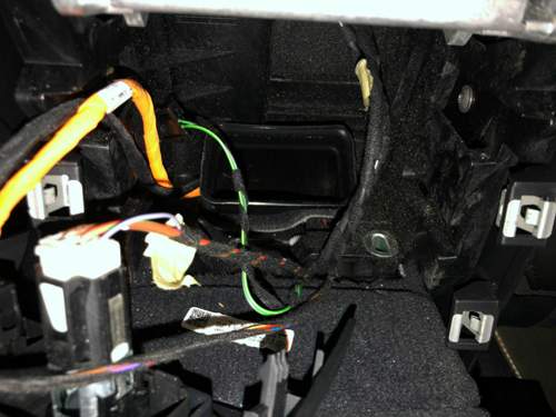

Ich habe das Kabel jetzt an der Head Unit im Handschuhfach angeschlossen und konnte es bis zur seitlichen Mittelkonsole ziehen. Bekomme es jetzt aber nicht bis nach hinten (wo die Abdeckung der Lüftung der Mittelkonsole für den Fond abmontiert ist, Bild 1). Nur von hinten aber geht es in das Mittelarmlehnenablagefach, wo der USB Port sitzt.
Jemand eine Idee? Muss ich die gesamte Konsole trennen? Der Tunnel, in dem das bisherige Kabel durchläuft, ist extrem dünn und es passt kein Kabel mehr durch.

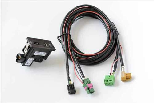

Das neue Kabel für die CarPlay Buchse mit insg. 6 Pins (4 zentrale und 2 seitliche) hat noch zwei Nebenadern, die in den grünen Stecker von Quadlock-Stecker ziehen (siehe Bild). Ich wüsste nicht, wie das mit dem Hub funktionieren soll, da der Hub ja diese zwei zusätzlichen Adern für den Quadlock nicht hat.

Die 2 Adern sind Strom. Den liefert der HUB direkt.
Alle USB laufen darüber.
Hub hat daher auch andere Buchsen.
An meinem Hub sind nur rein 4 Polige Anschlüsse. Mit einem 4 poligen Kabel funktioniert mein USB Port nicht, habe ich probiert
