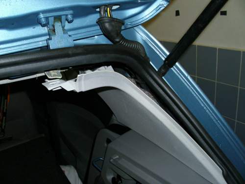

also mein vater fährt einen Golf V Sportline 2.0 Tdi BJ:04. Wir haben folgendes Problem: Es fing alles damit an, dass die Kofferraumleuchte nicht mehr ging. Ich dachte an einen Kabelbruch und habe die Heckklappe geöffnet, ob wo diese an der Karosse festgemacht, ist liegen die Kabel in einem Gummischlauch. Ich habe den Gummischlauch geöffnet und mir die Kabel angeschaut. Siehe da, mehrere Kabel waren durch gescheuert. Als ich an ihnen wackelte ging die Kofferraumleuchte sporadisch und auch das Heckklappenschloss verriegelte. Ich konnte das Problem nicht lösen, da die Kabel hinter der Verkleidung verlaufen und ich in der Kälte nicht arbeiten wollte. Nun geht aber die Heckklappe nicht mehr auf und ich weiß nicht was ich machen soll.
Vllt kann mir jmd. helfen von euch ? Könnte mir vllt jmd. Stromlaufpläne schicken?
du kannst die heckklappe auch manuel öffnen.
in der mitte von der heckklappenverkleidung ist eine runde verkleidung. dahinter ist die entriegelung.
willst du die kabel selber reparieren? oder tauschen?

Zu Golf III Zeiten hatte ich bereits das Problem, das am Übergang in die Heckklappe einzelne Kabel gebrochen waren. Nachlöten leider immer nur mit temporären Erfolg. Letztendlich half nur ein Wechsel des kompletten Heckkabelsatzes.
Umso erstaunter war ich als ich beim meinen G5 das gleiche Problem vor einigen Wochen entdeckte. (Heckklappe ging nicht mehr auf, + Meldung das die NSW-Leuchte und Rückparkleuchte defekt)
Die Anfrage beim Freundlichen ergab zwei Reparaturalternativen.
1. Wechsel kompletter Heckklappenkabelsatz und Verlötung/Crimpung hinter C-Säule, oder 2. Reparatursatz Kabelsatz rein für den Übergang in der Heckklappe.
Ich habe mich für Lösung 1 entscheiden, da ich diese aus meiner bisherigen Erfahrung für langfristig besser halte.

Der Golf IV / Bora Variant hat die Kabelübergänge dort, wo sie hingehören, damit sie nicht geknickt und nur minimal tordiert werden: Zwischen den Scharnieren.

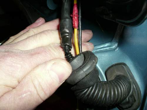

Hallo
Weiß jemand ob es für die Wisch wasch Leitung hinten rep Sätze gibt. Meine ist in der Gummitülle gebrochen.. LG Mike
Dsc-0441
Gebe ich mir mal selber ne Antwort "Ja"😉...Habe ich dann auch verbaut,ohne großen Aufwand,in der Gummitülle.Fehler!Hat keine 2 Monate gehalten.Ist jetzt genau nach der Flickstelle gebrochen(siehe Bilder).Mußte allso noch mal ran...die sau blöden verkleidungen ausbauen,,man man man wer sich so was ausgedacht hat🙄, und den schlauch fürs Wasser hinten mit Kupplungen 2x neu anbinden.Ganz schöne Fummelei😠Erschwert hat man das ganze noch in dem der Schlauch in den verkleidungen mit Gewebeband, und, warum auch immer, in das gewebeband ein Kabel(gelb) mit eingewickelt wurde.Allso aufpassen nicht einfach kappen dann ist das Kabel auch noch im A.Mußte es dann trotzdem Kappen,in der tülle,etwas verlängern( Stück,einlöten) ansonsten bekommt man es nicht wieder zusammmen..Naja alles durchfummeln ,schrumpfschlauch drauf und weiter😁Nun mal schauen wie lange es hält.
Lg Mike
