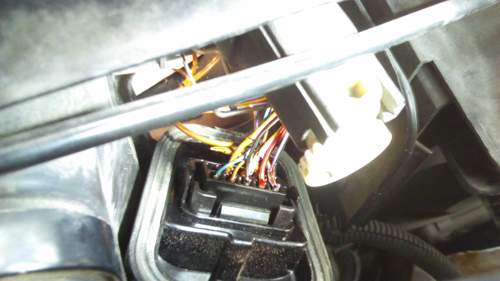

Ich suche für meinen VW Golf 4 1998 1J1 AGN 1.8 20V den internen Kabelbaum, inkl. Stecker an die Birnenfassung, für die Haupt-Scheinwerfer/Lichteinheit (Abblend. mit manueller Höhenverstellung, Fern, Blinker, Stand -Licht). Oder gibt es dafür Alternativen ? Kufatec hat nichts auf der Homepage/Shop.
Gebrauchte kommen ja auch schon in die Jahre.
Die Isolationen der einzelnen Litzen-Leiter vom Stecker zur den Birnenfassungen sind so brüchig das diese Stellenweise abbröckeln und die blanken Kupferlitzen sichtbar sind. Siehe auch Bilder.
Das obligatorische Tagfahrlicht scheint hier zu viel Wärme über langen Zeitraum zu machen.
Bin froh um Eure Erfahrungen und/oder Hilfe.

Am geeignetsten ist wohl folgende Lösung:
Kontakte am Stecker auspinnen, passende Schrumpfschläuche über jede einzelne Ader führen und nach Beischrumpfen
Kontakte wieder in den Stecker einführen.
Viel Erfolg.

Dazu ist ein Pin-Puller / Entriegelungswerkzeug nötig (sonst gibt das murks).
Hast Du ein Lieferant oder die richtige (Best-Nummer..) Werkzeugbezeichnung?
Die Litzen sind in dermassen schlechtem Zustand das ich diese nur noch entfernen und entsorgen kann.
Die Isolationen sind so hart und brüchig das diese beim ausbauen abbrechen werden. Auf den Bildern sieht das ganze noch relativ gut aus, wurden aber unterdessen wieder bewegt beim Einbau nach Birnentausch.
Bleibt warscheinlich nur Neu-Kauf oder Gebrauchtteil.
Welche Lieferanten gibt es für solche Kabelbäume ? Kufatec kann momentan nicht liefern.

In Autoelektrik-Spezialgeschäften und auch in VW-Ersatzteil-Abteilungen (gegen Bestellung) gibt es alle diese Drähte, die bei den Kabelbäumen verwendet werden, einzeln zu kaufen !!!
An beiden Enden sind diese Mini-Klips aufgepresst, die Enden zum Einfügen in Steckergehäuse!
NACH:
1.) Länge in Schritten: etwa 25cm, 35cm, 50cm, ...
2.) Draht-Querschnitt. etwa 0,25mm², 0,5mm², 0,75mm², 1,0mm², 1,25mm², 1,5mm², ...
3.) Farbe der Isolierung, auch zweifarbig gebändert
-> Du könntest die letzten z.B. 25 oder 50 cm von jedem Draht erneuern. Die einzelnen Drähte am besten NICHT zusammenlöten, sondern mit einer guten Krimp-Zange, mit solchen Verbindungs-Röhrchen zusammenfügen.
Einen ganzen neuen Kabelstrang zu kaufen, überschreitet möglicherweise den Zeitwert Deines GOLF 4 ...
Ich würde einfach vorsichtig ISOLIERBÄNDER über die einzelnen Drähte wickeln !!! Und die alten Drähte vorher mit Wundbenzin fettfrei machen ...

Das Teil heisst "Abdeckkappe für Fernlicht" .
Ich staune, die sind Original von Valeo noch erhältlich ca. 70 euro , in der Bucht etwas günstiger.
Unterdessen habe ich die Ersatzteilnummer ausfindig gemacht 1J1 941 607C . Da sind dann alle Drähte und Stecker schon drauf. Ist dann relativ einfach ausgewechselt.
Im Busch würde natürlich auch die Lösung mit Isolierband absolut genügen !
Einverstanden, Krimpen und Stossverbinder sind auch einigermassen saubere Lösungen, löten aber eher nicht.
Habe jedoch meine Bedenken seit ich FZge mit Kabelbrand im Tunnel gesehen habe.
Da stehen dann schnell die Fachleute der Versicherung da; es wird dann so richtig, richtig teuer.

Das mit dem um die einzelnen Litzen rumgewickelten Isolierband habe ich letztes Mal bei mir auch gemacht. Empfinde ich aber als echte Notlösung! Es ist ziemlich mühsam das Isolierband da so eng drumzuwickeln. Und richtig gut haftet es auch nicht. Das geht nur mehr schlecht als recht. Kann ich also nicht empfehlen.
Ich sehe zwei Möglichkeiten, welche hier auch schon genannt wurden:
1. Kontakte auspinnen, Schrumpfschlauch über die einzelnen Litzen ziehen und erwärmen, Kontakte wieder einclipsen. (Ich hoffe, die Kontakte sind klein genug, dass ein im Durchmesser so kleiner Schrumpfschlauch gewählt werden kann, dass er nach dem Schrumpfen dann nicht viel zu locker auf dem Kabel sitzt.)
2. Neue Kabel und die passenden Crimpkontakte kaufen. Kabel auf die richtige Länge bringen, Crimpkontakte mit der passenden Zange aufpressen und alles zusammenbauen.
