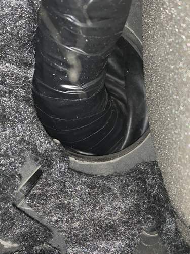

Ein wenig offtopic, und das falsche Forum, aber ich finde nichts zum Caddy 4. Und Caddy 3 und 4 sind ja sehr ähnlich aufgebaut. Habe einen Caddy 4 150PS TDI.
Ich möchte mir einen Ladebooster für die Zweitbatterie im Innenraum installieren.
Habe besagte Gummi Durchführung glaube ich auch gefunden und möchte da jetzt 2 seperate 16mm2 durchführen. Vom Motorraum aus muss ich halt die Batterie ausbauen und von innen nur den Deckel vom Sicherungskasten öffnen. Schon sehe ich die Durchführung. Wobei man die Durchführung vielleicht auch mit Deckel drauf vom Sicherungskasten sehen könnte meine ich. Bin ich im richtigen Bereich oder gibt es da mehrere solche Gummidurchführungen? Ich finde leider keine Fotos vom Spritzschutz oder vom Motorraum um vergleichen zu können.
Meine Frage nur nochmal: ist diese Durchführung gemeint? Denn mich wundert es dass hier dann immer das halbe Armaturenbrett auseinander gebaut wurde und ich das anscheinend nicht muss. Und wenn ja. Sollte ich da nochmal abdichten (bspw. mit Karosseriedichtmasse) oder sollte die dicht halten wenn ich nur durch steche und die Leitungen spack durch ziehe?
Viele Grüße und danke vorab!
Alex
Hinter Batterie im Motorraum
Innen hinter dem Sicherungskasten
Geöffneter Sicherungskasten
Nimm Scheibenkleber der ist ausgehärtet weicher.
Schneide an der Gummitülle die kleinen Nupsis ab. Aber kleiner im Durchmesser als deine 16mm2
@protagonist schrieb am 4. August 2022 um 09:11:34 Uhr:
Danke für die Tipps! 🙂
Müsste ich für den Scheibenkleber die Gummidurchführung anrauen oder reicht da eine saubere und fettfreie Oberfläche?
Fettfrei schon. Wie gesagt machbar Loch nicht grlssernalq notwendig, dann dichtet das schon mal. Den kleber dann von innen in die Tülle drücken. Im Wasserkasten kommt eigentlich kein Wasser da hin - ausser die Abläufe sind zu.
Die Tülle liegt doch unterhalb vom Wasserkasten.
Ich hab die Kabel da bis jetzt immer so durchgesteckt ohne Kleber und ich habe bis jetzt noch keine nassen Füße bekommen.
