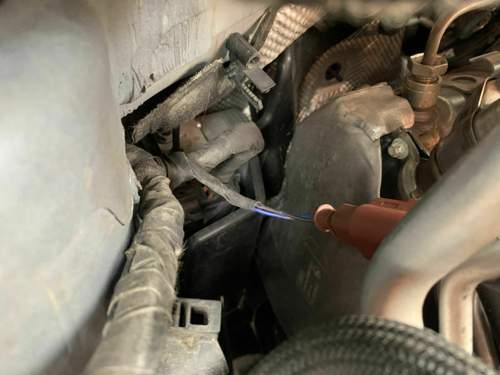

Hallo Caddy-Fahrer/Gemeinde,
ich habe heute ein Piepton war genommen und zack in der Mitte leuchtet gelb eine Ölflasche in gekippter Stellung und die Motorkontrollleuchte ist auch an und in der Mitte unten zeigt er an 1000km Service.
Ich darauf hin nach hause die Motorhaube auf und geschaut links 2 braune kabel durchgebissen.
Wieder ein Mader drin gehabt.
Ich daraufhin die beiden kabel wieder zusammen geklemmt und den Fehlerspeicher gelöscht.

Die Kabel zusammen geführt wieder und Fehlerspeicher gelöscht, daraufhin gestartet und MKL war aus aber die gekippte Ölflasche ist noch im Display. Morgen werde ich mal Adblue voll tanken, zeigt max 6Liter an.
Nur beim erneuten Zündung anmachen piept es immer und zeigt an 1000km bis Service.
Wie kann ich jetzt vorgehen weiter ?
Fahrzeug: Caddy 4 2.0Tdi 55KW/75Ps Bj 2017.

Das blöde ist, es sind 2 identisch braune Kabel.
Um da genaueres zu Wissen, würde ich in den Stromlaufplan schauen, ob es sich um einen Sensor o. einfachen Schalter oder was sonst auch immer handelt. Fotos vom Kabel und auch wohin es führt, wären hilfreich.
Vermutlich ist es aber egal, sonst hätte man da sicher verschiedene Aderfarben verbaut. Braun sollte Masseleitung sein, könnte ein parallel verklemmte Ader helfen. Eventuell sind da weitere Stellen zerbissen.

Es sind 2 gleiche braune Kabel. Gehen beide zum Einspritzventil Adblue. Habe nur die beiden Kabel zusammen geklemmt wieder. Adblue habe ich vollgetankt heute früh.
Besser wäre gewesen 1 Kabel braun und das andere braun-schwarz.
Ich werde morgen mal die beiden vertauschen und sehen was er dann macht.

Fehler habe ich gefunden. Beim Kabel zusammenstecken hat sich ein Kontakt nach unten geschoben und somit kein Kontakt gehabt.
Gesehen, geändert und siehe da ging sogar die Gelbe gekippte Flasche weg im Kombiinstrument.
Vcds Fehler gelöscht, Probefahrt gemacht, Motor aus nochmal an. Nichts im Fehlerspeicher gehabt.
2 braune Kabel gehen in den Braunen Stecker und diese braunen waren komplett beide durchgebissen.
