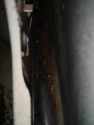

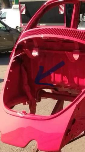

ich bin gerade dabei den Kabelbaum aus meinem Käfer herauszunehmen und bekomme das Kabel das hinter der C-Säule zum Motor läuft nicht hinaus. Soll ich das in Richtung Innenraum herausziehen oder den Kabelbaum von vorne nach hinten herausziehen oder ganz anders? Vielen Dank für eure Hilfe.

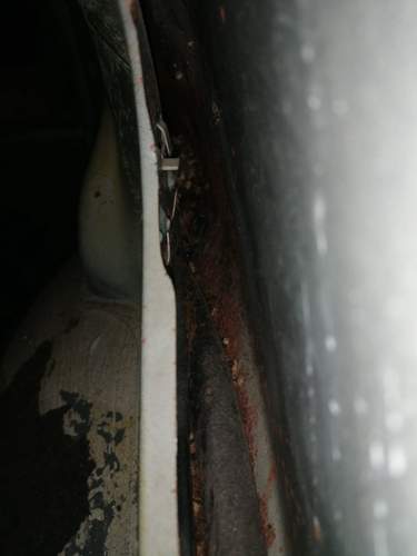

Gut das ihr mich darauf hingewiesen habt, jetzt hab ich nämlich geschaut ob er ausgeschäumt ist(das ist er leider) und hab gemerkt das er Rost bei der C-Säule hat. Wie bekomm ich denn den da raus? Anbei Bilder von der befallenen Stelle.

Ich bau den aus weil ich mein Auto gerade komplett zerlege und lackieren werde. Den Kabelbaum würde ich wiederverwenden, sonst hätte ich ihn einfach rausgeschnitten. Der ist ohne Diagnosesteckdose. Ich glaub die gibts erst ab 70 oder 71.
warum dann überhaupt ausbauen?
lass ihn in der c säule einfach drin. den vorderteil kannst du ausfädeln,
aufwickeln, in eine tüte verpacken und die dann irgendwie so befestigen das die biem
lackieren nicht stört.
den rest kannst du abkleben. gleiches im motorraum.
Ich sehe das genauso und finde den Vorschlag auch gut.
Zuerst wollte ich auch den Kabelbaum rausnehmen aber irgendwie bin ich nicht weitergekommen und hatte ihn letztendlich doch abgekleb.
Den Rost kannst du nach dem Lackieren mit Mike Sander einsprühen.
Ich hab ihn heute ganz rausgenommen, es sind nämlich erhebliche Stellen zu reparieren. Das Rausnehmen ging ganz gut, rein sollte er auch wieder gut gehen, aber danke für eure Tipps. Mike Sanders wirkt rostlösend oder nur konservierend, nicht das das da noch ein Loch reinrostet?
Ich würde kein Mike Sanders verwenden, wo Leitungen liegen. Das wirkt negativ auf die isolierung, die werden hart und brechen. Ich verwende immer FluidFilm, das das ist im kalten Zustand schon penetrant genug um überall hinzulaufen.
