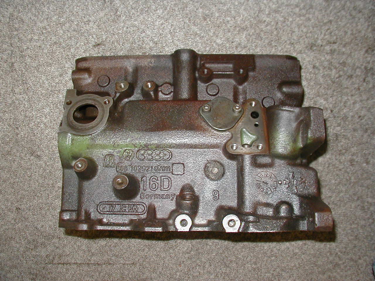

Okay verstanden, der Ansaugschnorchel ist mir klar. Dachte es geht vielleicht um die seltsame zusätzliche Kurbelgehäuseentlüftung.
Moin
Welche seltsame zusätzliche Entlüftung???
Wenn man den Motor eh gerade so weit auseinander hat, einmal Flankenspiel der Ölpumpe prüfen, so einfach tauscht man nie wieder die Pumpe.
Und wenn du den Peilstab vom Busmotor übernehmen möchtest, von unten treibt sich das Rohr des AAZ Stabes am einfachsten raus.
Moin
Björn
@Friesel schrieb am 17. Dezember 2016 um 20:50:40 Uhr:
Die zusätzliche Kurbelgehäuse Entlüftung vom Motorblock. Die gibt es beim CS/JX nicht.
