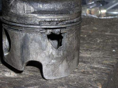

Den Tank kannst du wohl wegwerfen der sollte innen rostig sein da kommt immer wieder mit durch. Ansonsten kann man auch die Düsen im augebauten Zustand mal an die Pumpe hängen und sich ansehen wie sie zusammen mit der Pumpe arbeiten. Natürlich kann es auch sein das die defekte Düse ein Loch in den Kolben gebrannt hat so wie auf dem Foto. Du kannst die pumpe auch mit Benzin Füllen und ein zwei Tage stehen lassen damit sich die Verklebungen lösen. Danach aber gut mit Diesel spülen Benzin mag der Motor nicht.

Loch im Kolben kann ja nicht sein, da alle 4 Zylinder um die 30 Bar Kompression haben.
bei den neuen Düsen wurde schon Zylinder 1 und 4 getauscht und der Fehler blieb auf 4.
Endoskop geht wie traumleber schon schrieb nur bis in die Wirbelkammer.
